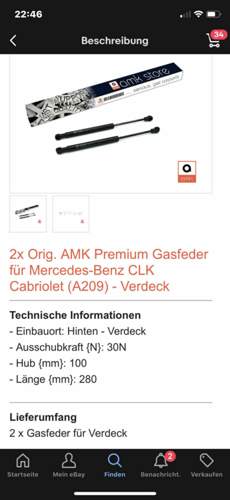

Hallo Thomas,
das Problem hatte ich auch schon mal. Bei mir lag es daran, dass die kleinen Gasdruckfedern für die Verdeckklappe im Kofferraum nicht mehr genügend Druck aufgebaut haben, so dass die Klappe nicht richtig schließen konnte und damit keinen Kontakt mehr hatte. Ich habe sie austauschen lassen - und das Problem war gelöst.
Gruß aus Dortmund - Cosmos12

Wie tauscht man die? Ist es einfach?
Es sind nicht die Gasdruckfedern der Heckklappe gemeint, sondern von der Verdeckklappe, oder?
Gruß Jürgen
Gasdruckfedern
