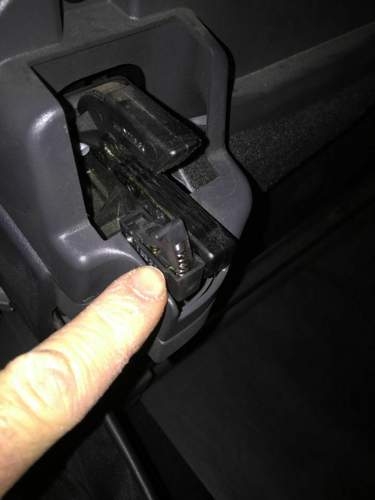

gestern nachmittags hatte ich das Verdeck geöffnet, wie immer problemlos.
Als ich schließen wollte - keinen Ruck mehr, Anzeige "Verdeck Werkstatt aufsuchen".
Sowohl per Fernbedienung, noch am Schalter - nur Piepton und die Anzeige, keinen Mucks weiter.
Habe natürlich die Suche benutzt und auch den Mikroschalter im Kofferraum links als erstes gecheckt, schaltet - zumindest klickt hörbar - und wird auch durch den Dämpfer betätigt.
Zweitens, die Sicherung "28" im Armaturenbett und alle Sicherungen hinten im Kofferraum geprüft, scheint alles ok zu sein.
Leckagen, sind keine zu erkennen, Flüssigkeitsstand des Hydrauliköls leiht zwischen min. und max.
Bevor ich bei Wetterbesserung in der nächsten Woche den Freundlichen bei Mercedes aufsuche, hat wer einen Verdacht ?
Gefühlt würde ich sagen, kann kein großes Thema sein - oder geht wieder eine satte Spende an die Jungs aus Stuttgart ?
Danke schon mal vorab,
herzl. Gruß
Tom

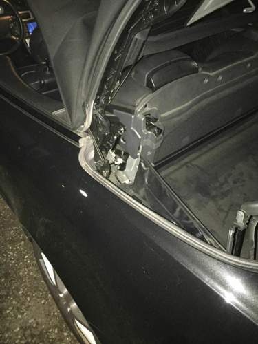

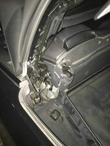

so nun bin ich also doch zum Freundlichen gefahren, hat das Auto an den Diagnose-Computer gehängt und dadurch ziemlich schnell rausgefunden, dass es der rechte "Schalter" am Dachrahmen ist, der dem Steuergerät eine Fehlmeldung gegeben hat.
Etwas rumgedrückt und der Verdeckmechanismus funktionierte wieder.
Das Übel war somit der Schalter - den lasse ich nächste Woche tauschen, dann ists wieder gut.
Danke für alle Antworten - und immer knitterfreie Fahrt !
Ciao
Tom
