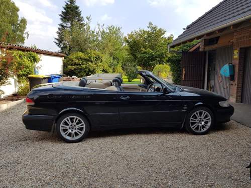

Ich habe ein kleines Problem.....mein Verdeck und Fenstern lassen sich nur vor dem Starten bedienen, nach dem starten sind die tot!
Ich weiß nicht wo ich anfangen soll, hat jemand ein Idee?
Dankeschön im voraus:)

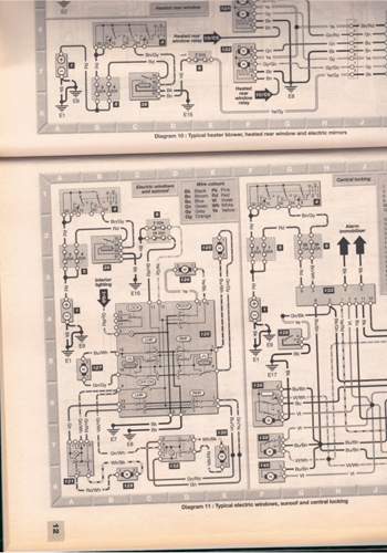

Hmm, wenn sie vor dem Start funktionieren sind sie elektrisch i.O.. Zu dieser Zeit bekommen sie den Plus von Kontakt 15: geschaltetes Plus vom Zündstartschalter, "Zündung ein". Nach dem Start bekommen sie den Plus von Kontakt 30: Batterie-Plus direkt von der Batterie. Da Dein Motor startet ist der von Zündschloss grundsätzlich da. Vielleicht fehlt die Versorgung vom Steuergerät? Oder ein Relais hängt? Anbei der Schaltplan für Dach und Fensterheber. Relais 36 wäre vielleicht ein Möglichkeit?
Viel Glück

Zitat Lightspeed: "Relais 36 wäre vielleicht ein Möglichkeit?"
Glaube ich auch, da es die einzige Stelle ist, wo die Strompfade (Batterie, Bordnetz)
getrennt ankommen.
Es macht mir den Eindruck, dass nach Drehen des Kontaktschlüssels die Spule im
Relais 36 anzieht, der Kontakt schließt und das Dach funktioniert. Sobald der Motor
startet und die Spannung nicht mehr von der Batterie, sondern aus dem Bordnetz
kommt, bekommt die Spule keine Spannung, der Kontakt fällt ab und das Dach steht
still. Demnach könnte der Fehler auch in einer der Sicherungen 3 oder 4 und
7 oder 14, liegen

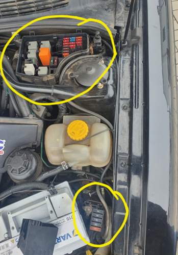

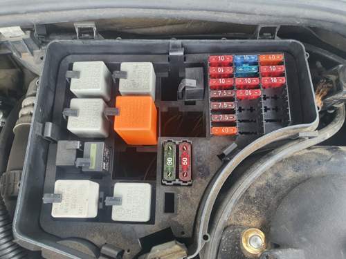

Ok - habe heute alle Sicherungen durchgemessen (Motorraum und Innen) und alle sind io.
Die einzige Relais die ich finden kann sind im Motorraum- siehe Foto.
Themenstarteram 8. März 2023 um 14:04
Aber auf dir Bezeichnung steht kein Relais für Dach oder Fensterheber.

Ich glaube mich zu erinnern, dass auf der Innenseite des Deckels auch die Relais angegeben sind. Eines davon sollte "Roof" heißen und wäre Relais 36 aus dem Schaltbild. Dann gibt es 5 gleiche und ein gelbes Relais. Ich würde mal die weißen langsam untereinander tauschen und notieren bis das Dach richtig funktioniert. Dann weißt auch gleich wo der Fehler liegt.
Try and error...beim Stecken von Sicherungen und Relais eventuell möglich. Ne Sicherung kostet ein paar Cent...Relais, die dabei eventuell geschossen werden, etliche Taler...und Steuergeräte...ein halbes Vermögen.
Ich kann davon, hoffentlich rechtzeitig, nur abraten.
