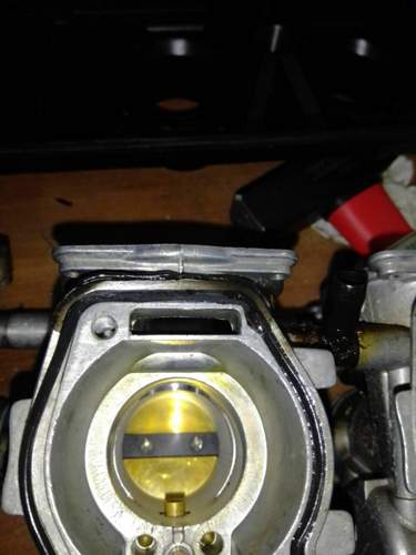

Ich habe eine zzr500 BJ 1992
Bin dabei den Vergaser zu reinigen und müsste die o-ringe erneuern (Schwimmerkammer und luftansaugstutzen )
Es sind keine Original Dichtungen für den Vergaser mehr erhältlich.
Habe mir passende o Ring Schnüre aus FKM besorgt. Nun will ich die zuschneiden und kleben.
Das Problem ist ich weiss nicht welchen kleber ich nehmen soll. Superkleber (cyanacrylat) ist ja nicht Benzin resistent.
Des weiteren bräuchte ich ein Hilfsmittel um die Schnüre in der nut zu halten weil sie leicht aus der nut Raushüpfen.

Das Problem mit Dichtmassen, wie Curil ist, dass sie keinen Spalt überbrücken können, weil sie nicht stabil aushärten. Die Dichtflächen müssen relativ gut aufliegen und dann kann Curil nur einen minimalen Bruchteil eines Millimeters abdichten. Das gleiche gilt für Hylomar.
Alles was an Dichtmasse über den Spalt hinaussteht, wird sich durch Vibration auflösen. Da muss Du aufpassen, dass Du das Zeug nicht hinterher in den Düsen oder in der Schwimmernadel hast.

Ja hab zu spät gemerkt daß es die falsche ist. Die bleibt flüssig
Hab die alten schwimmerkammer-Dichtungen getestet und eine war undicht.
Hab eine passende oringschnur reingelegt und passend abgeschnitten die Schnittstelle sieht man aber hab keinen Spalt gelassen.
Ich dachte ich brauche für die Schnittstelle eine dichtmasse/kleber
Hab's aber überprüft und es ist ohne dicht.
Zumindest für 25 Minuten und ein paar Mal Vergaser schwenken/rütteln
Bei der Luft-Seite hingegen waren alle dichtungen zum wechseln.
Wieder passende Schnur hier hab ich einen Spalt gelassen und "Uhu endfest" genommen.
Des weiteren hab ich mich gewundert daß bei korrekter einbauweise die Hauptdüsen Nadel ein leichtes Spiel hat und wackelt, auch nach oben. Ist aber bei 4 allen gleich groß.

mich interessieren aber sehr, Zwecks Interesse/sparen/herausforderung, die Möglichkeiten eine oring Dichtung selbst zu machen.
Es kommt ja immer darauf an wo sie sitzt und welchen Belastungen sie ausgesetzt ist.
Habe den Uhu kleber der übrig geblieben ist zu einem Kügelchen geformt und laut Hersteller aushärten lassen.
Und über Nacht in Benzin eingelegt.
Musste feststellen er löst sich auf und wird spröde
Ist also nicht Benzinfest wie der Hersteller angibt
Habe gelesen das Leute es benutzt haben um den Tank abzudichten....
Also für Schwimmerkammer nicht geeignet.
Nur wie sieht das auf der luftansaug-seite des Vergasers aus.
Kommt da auch Benzin hin?
Die Frage kannst du dir selbst beantworten. Luftansaugseite beinhaltet nur das Wort Luft und nicht Benzin bzw Kraftstoff. Da wird also kein Kraftstoff mit agesaugt. Die Beimischung findet erst im Vergaser statt.
Es gibt zwar beim Überlaufen der Vergaser theoretisch (und leider auch praktisch) die Möglichkeit, daß sich im Lufi Kraftstoff sammelt und mit der Luft angesaugt wird. Allerdings ist das nicht der vorgesehene Betriebszustand, sondern es liegt dann ein Defekt vor, welcher schwerwiegendere Folgen nach sich zieht, als eventuell auflösende Dichtungen.
