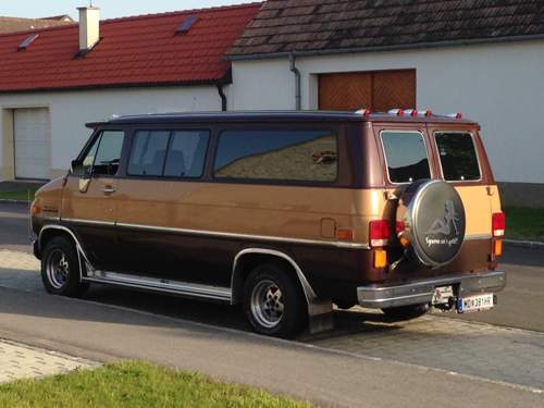

File000297
Schönes Teil. Gepflegt. Hab Gelesen macht Riesig Spass aber nicht der Besuch an der Tanke da gehts Berg ab mit der Laune :) Die Lichter oben am Heck auf dem Dach sind cool.
18-22 Liter bei zurückhaltender Fahrweise überland. Da hat der alte Vergaser auch nicht mehr gebraucht. Aber ja.
