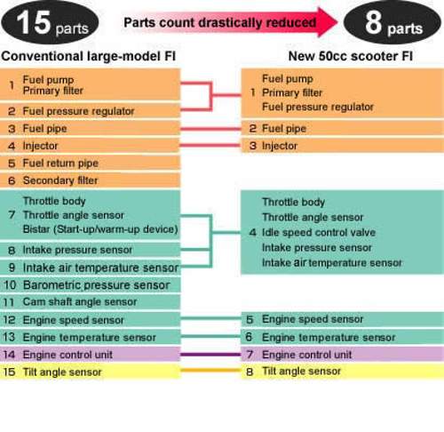

Meinen Honda SH125 würde ich gerne gegen einen SH125i eintauschen.
Wohlwissend, dass das Einspritzsystem bei einem renommierten OEM auch zuverlässig funktioniert.
Bei 50er Motoren ungekannter Qualität und Herkunft, würde ich beim Vergaser bleiben.
Eine richtige Einspritzanlage regelt dank diverser Sensoren die Kraftstoffmenge genauer.
Dazu kommt noch die Schubabschaltung.
Sprich: das Ding verbraucht weniger.
Nachteil wäre, dass es im Falle eine Defekts, für einem Laien deutlich schwieriger wird das Ding zu reparieren.
Diagnosesoftware, wie man sie als PKW Bastler Zuhause hat, dürfte wenn überhaupt existent, kaum zu bekommen sein. Bzw. im Verhältnis zum Fahrzeugpreis zu teuer sein.
Der Vergaser hat natürlich seine Vorteile. Je nach Bauart relativ einfach aufgebaut, wartungsfreundlich und günstig.
Mit den heutigen und folgenden Abgasnormen allerdings zum Aussterben verurteilt.
Lambdaregelung ist mit einem Vergaser nicht so einfach machbar.

Je nach Baujahr hast du ohnehin keine Wahl.
Peugeot hat es beim 50er offenkundig sowohl mit der Orbital-Einspritzung TSDI und scheinbar auch mit der 2018 eingeführten 2T-Einspritzung mit Einspritzdüse kein zuverlässiges System hervorbringen können, aber das heißt nicht, dass es nicht geht.
Ich würde einen Einspritzer nehmen, da kraftvoller, sparsamer, leiser und wartungsarm. Heutzutage muss die Jacke und Hose nicht mehr ganz so stark nach Benzol riechen.
Bei der Wahl zum 125ccm ist die Wahl nicht ganz so schwer. Da nimm einen Einspritzer.
Beim Peugeot Jetforce tsdi 50 hatte ich ja schon öfter gesagt das ich selbst einen im Fuhrpark habe. Ich dieses Modell aber nur jemanden empfehlen kann, der sich in die Funktionsweise und die ggf notwendigen Reparaturen hinein knien kann.
Benzinpumpe und Einspritzung brauchen doch immer mal wieder ein zutun.
Bei 125ccm Suche nach einem der dir gefallen kann. Dann frage die Community was die mit dem Modell für Erfahrungen haben.

Also ich habe jemanden in der Nähe, der mir sein Peugeot tep 2005 point diag zum auslesen meines Peugeot Jetforce tsdi 50 geben kann.
Das ist nicht zu vergleichen mit dem Gameboy Tuning was ich noch beim ersten TSDI gemacht habe.
Aber selbst für solche E4/E5 von Alpha Motors gibt es Bluetooth Stecker, die mit App fürs Handy arbeiten.
Ob es schon Roller gibt die OBD Geräte nutzen können weiß ich aber auch nicht.
Daher ja meine Frage. Ich kenne nur das Game Boy vorgehen.
Von der Technik her ist das ja kein Zauberwerk. Nur unsere Senioren kommen damit nicht klar...
