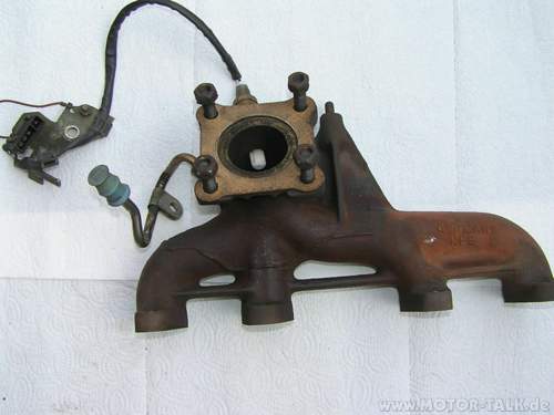

Hallo liebe Golf 3- / Vento-fahrer/innen,
ich habe eine Frage... Also bei mir wurde 2008 einmal bei einer Werkstatt diagnostiziert, das mein Vergaserflansch/gummidichtung unter der Einspritzeinheit defekt wäre... Sprich mein Wagen würde da Luft ziehen oder so... Ich habe das nie tauschen lassen und bin mittlerweile über 80.000km so gefahren.... nur ich merke das der Wagen manchmal "ruckelt", dieser Fehler ist sehr schlecht reproduzierbar... jedoch tritt er meist auf, wenn man schnell fährt, dann runterschltet, oder wenn man ausm Hohen gang wieder anfährt, und die Drehzahl niedrig ist... der Wagen macht dann einen Satz, als wenn er absäuft, oder über einen toten punkt hinaus kommt... danach ist wieder gut und alles wie bissher... "verschluckt" der sich? zieht er Luft???
Zum Wagen 1,6 75ps. 261.100km. bj 95... Luftfilter ist ne "matte" (paarmal mit druckluft ausgeblasen (in richtiger richtung) Zündkerzen neu, Beru platin oder so, auf jedenfall keine no name (ein Gewinde hält nicht mehr so gut) Mehr weiss ich gerad nicht... Öl und so ist ok und frisch 15w40 high mileage castrol, vorher billig plörre vom fass (liqui moli billig marke) 10w40
Vllt hat einer auch dieses ruckeln und weiss was hilft... Also wie gesagt, meist nach "schneller" fahrt und dann beim anfahren, sprich auf der Autobahn von 140km/h runter auf 80 und dann wieder beschleunigen(4/5. gang), dann ruckelt er, ab und zu, nicht immer aber bei 200km fahrt vllt einmal.... in der stadt auch ab und zu... möchte aber nix tauschen was nix bringt... einfach auf verdacht alles tauschen kostet zu viel... achja zündspule ist neu, Marke Beru.

Zuerst mal den Ansaugstutzen abbauen, dazu den großen Schlauch vom Luftfilter abstecken und die dünnen Unterdruckleitungen auf der Rückseite des Stutzens. Die dünnen Schläuche bitte markieren, die sollte man nicht vertauschen.
3 Sechskantschrauben lösen, ich meine es war SW 10.
Es ist möglich dass zwei Schrauben unter zwei runden Abdeckungen sitzen, diese dann natürlich heraushebeln.
Wenn der Stutzen weg ist die 4 Sechskantschrauben in der Mono-Motronic lösen.
Vorher die Stecker abstecken, Gaszug und die Benzinleitungen können drauf bleiben.
Ober- und Unterteil der MM abheben und zur Seite legen.
Der Zwischenflansch ist jetzt ersichtlich, ebenfalls mit 4 Schrauben befestigt.
Den evtl. verbleibenden Runddichtring vom Saugrohr abnehmen.
Neuen Flansch sauber und bündig aufsetzen und alles wieder einbauen.
Unterdruckschläuche bitte richtig aufstecken.

Das Teil zu tauschen kann nicht falsch sein, zumal es ja schon "vor einer Weile" in einer Werkstatt bemängelt wurde. Hab den Flansch auch schon gewechselt, aber nach wie vor das "Verschlucken" des Motors, wie von dir geschrieben.

Habe heute mal geschaut, sie ist gerissen, so 1/4 ca. also eine Ecke... Aber die Schrauben kommen von unten, oben ist sowas wie ne Niete, ist das die Abdeckung die du meinst rplamer?

Kann es mit dem Zündzeitpunkt zusammenhängen(Zahnriemenwechsel)? Eigentlich nicht oder sonst würde das ja permanent auftreten... Aussdem wenn etwas nicht richtig justiert ist, dann hätte ich das viel öfter, denke ich... Ich habe das an manchen tagen gar nicht, auch wenn ich 200km fahre+ AB etc.. nix... doch dann plötzlich wieder...
Kann es auch am Motorlager liegen, dieses wäre angeblich auch defekt und man könne den Motor mit 2 Mann hochheben... habe das probiert, der sitzt bombenfeste... da wackelt nix... ok das Motorlager ist verrostet... aber wenn doch alles fest ist... oder kann es tatsächlich sein, das der Motor sich verwackelt... zb beim erneuten Beschleunigen??
Ich tausche erstmal den Flansch und dann beobachte ich... Vllt dann ggf. das Motorlager...
