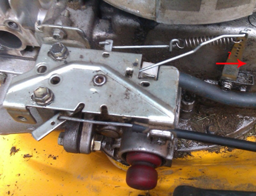

Das Reglergestänge und die Reglerfeder kann nur bei ausgebauten Vergaser ein und ausgehangen werden. Dabei ist peinlich darauf zu achten, absolut keine Gewalt anzuwenden. es ist etwas fummelig aber es geht an sich alles sehr leicht. Ist alles eingehangen darf die Feder keinerlei Spannung haben, muss also etwas lasch durch hängen. Wenn man jetzt den Gashebel auf Vollgas stellt, muss der Hebel vom Fiehkraftregler noch so viel Spiel haben, um die Vergaserluftklappe zu regeln. Die Reglerfeder steht dann etwas unter Spannung. In diesem Zustand regelt allein der Fliehkraftregler die Motorendrehzahl, nicht der Gashebel am Mäher, der ist lediglich der Initiator zum Regler. Der Motor darf auf keinen Fall höher drehen als wie Max 3.000 U/min, ansonsten besteht absolute Lebensgefahr, der Motor kann platzen und dann fliegen die Metallteile wie Geschosse durch die Luft. Es gibt Vergaser mit Leerlaufluftschraube und solche mit Primer. Mit der Leerlauluftschraube ermittelt man die höchste Drehzahl im Standgas und stellt mit der Anschlagschraube dann den Leerlauf auf ca. 450-500 U/min ein, der Regler zieht diese Drehzahl in der Regel etwa 100 U/min höher, und das ist auch so gewollt und richtig so. Beim Primervergaser gibt es keine Leerlaufluftschraube, da wird alles über die Anschlagschraube eingestellt. Der Gasbowdenzug wird oberhalb der Vergasers an der Regelplatte eingehangen, diese Platte hat Langlöcher und dienen auch der Einstellung des Vergasers. Die richtige Vergasereinstellung sieht man am besten am Kerzenbild, welches trocken und eine in etwa Rehbraune Farbe haben sollte. Vermeiden sie unter allen Umständen eine zu fette oder zu magere Vergasereinstellung, nur weil das Ding endlich läuft, aber eben nicht sehr lange. Zu fett verdünnt das Motorenöl und schmiert nicht mehr, und zu mager überhitzt den Motor, ev. sogar bist zum festfressen. Vermeiden sie Spit mit Biospritanteil. Das Ethanol zersetzt Dichtungen und Simmerringe, der Mäher fängt an zu siffen. Nach der Einführung des Biosprits sind die Reparaturen an Kurbelwellensimmerringen um das 10 fache gestiegen, und diese Rep. ist richtig teuer, da der ganze Motor auseinander genommen werden muss.

Habe heute die abgerissene Peuelschraube ersetzt, die untere Lagerschale ging ganz leicht ab und das Gewinde konnte ich mit den Fingern rausdrehen. Jetz funktioniert endlich auch der Leerlauf richtig. Es ist schon ein kleines Wunder, dass der Motor nicht schon beim ersten starten defekt gegangen ist mit der fehlenden Pleuelschraube. Lange wäre das jedenfalls nicht gut gegangen.
Haste eben Glück gehabt, daß der vielleicht blos bis 2999 U/min gedreht hatte. :D Mußt du nächstes Mal das Gestänge besser auf die Drehzahl abstimmen !

Muss das mal auskramen: Hab nen Solo Primo 585 4-Takt-Mäher. Läuft einwandfrei und springt sauber an, aber sobald mehr Leistung abgefordert wird, z.B. wenn er leicht nen Erdhügel berührt oder ne Stelle stark bewachsen ist kommt er ins schwimmen, die Drehzahl schwankt und hört auch nicht mehr auf damit.
Mein Verdacht ist nu der Drehzahlregler. Hab den Vergaser ab (da der eh mal gereinigt gehört), die Feder ist optisch i.O., allerdings ist die vor ein paar Jahren mal ersetzt worden, daher bin ich nicht 100% sicher, ob eine originale verbaut ist.
Zur Einstellung: Wenn der Gashebel auf min steht ist die Feder völlig frei, also ohne Spannung. Wenn ich auf Vollgas stell steht sie unter Spannung und die Vergaserklappe ist voll geöffnet. Ist das so korrekt? :confused:
Moin, ich habe ein Wolf select 4600A Rasenmäher ohne Gaszug! Seit einiger Zeit lief er sehr unrund! Vergaser gereinigt und alle Kontakte gesäubert usw.
Seit gestern Abend lief er wieder! Nur leider dreht der Motor nun Mega hoch und die Drosselklappe steht komplett auf! Wenn ich das Gasgestänge etwas bewege und halte läuft er normal! Ich hatte spaßeshalber mal was zwischen Mäher und Gasgestänge geklemmt und hab 2-3 Meter gemäht! Leider fällt dann die Drehzahl dermaßen ab das er fast ausgeht! Die Feder die das Gestänge nach hinten drückt wollte ich nun nicht ohne weiteres kürzen oder verlängern, die wird ja sicherlich schon ihren Sinn und Zweck haben ??
Hat jemand vielleicht eine Idee was das sein könnte? Gruß
