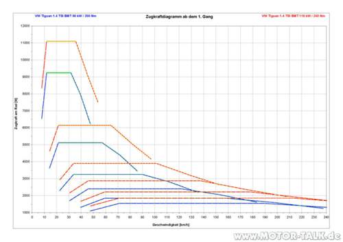

Gedankenspiel: Tiguan 132 kW TSI vs 125 kW TDI Radzugkraftvergleich

nimm noch das Getriebe dazu und betrachte besser die Geschwindigkeitsbereiche der jeweiligen Gänge.
In der Praxis steht man an der Ampel, rollt im 1. Gang an und kann, wenn man will, im 2. Gang richtig Gas geben. Gerade TDI- oder allgeimer Turbodieselfahrer lieben diese Aktion. Können sie doch dabei die frühe Kraftentfaltung ihres Motors wunderbar demonstrieren und dabei ihren Spaß haben. :)
Oder man fährt im 2. oder 3. Gang durch die Stadt, von Kreuzung zu Kreuzung, von Ampel zu Ampel. Man lässt den jeweiligen Gang drin, gibt einmal kräftig Gas und rollt bis zur nächsten Kreuzung. Der Dieselfahrer wird danach wahrscheinlich auskuppeln, beim Benziner kann man den Gang wahrscheinlich drin lassen, da der Motor nicht so stark abbremsen wird. Usw.
Original geschrieben von MENA-C
... ‚Obenrum’ nimmt die Radzugkraft schon wieder ab, da wirkt der Motor dann angestrengt und eher unwillig. Beim Diesel ist das deutlicher ausgeprägt, als beim Benziner. In den ersten drei Gängen ist dieser Effekt beim Diesel schon ziemlich extrem. ...
Der nutzbare Geschwindigkeitsbereich je Gang ist beim TSI zwar größer, wenn man aber nicht gerade am Anschlag fährt, wird man mit dem TSI und TDI sehr ähnlich schalten.
Nur den Motor betrachtet:
TSI: -> theoretisch: "2.000 - 6.200 U/Min" -> praktisch bzw. typisch: "2.000 - 3.900 U/min"
TDI: -> theoretisch: "1.800 - 4.200 U/Min" -> praktisch bzw typisch: "1.800 - 3.500 U/min"
Motor plus Getriebe = Geschwindigkeitsbereiche je Gang -> theoretisch und praktisch (= typisch)
TSI 2. Gang
-> theoretisch: 2.000 bis 6.200 U/min = 25 bis 80 km/h
-> praktisch: 2000 bis 3.900 U/min = 25 bis 50 km/h
TDI 2. Gang
-> theoretisch: 1.800 bis 4.200 U/min = 25 bis 61 km/h
-> praktisch: 1.800 bis 3.500 U/min = 25 bis 51 Km/h
=> 25 bis 50 km/h bei beiden
=> der Benziner bewegt sich dabei im Bereich des maximal möglichen Drehmoments
=> der Diesel geht darüber hinaus
=> die Radzugkraft fällt dann zwar schon wieder, da aber die Leistung noch zunimmt und die Radzugkraft höher als beim TSI ist, sind sie ungefähr gleichauf.
=> wer früher schalten will, warum nicht. Und wer später schalten will, auch ok.
Ich will damit nur sagen, theoretisch kann mit beide sehr ähnlich bewegen.
TSI 3. Gang
-> theoretisch: 2.000 bis 6.200 U/min = 41 bis 127 km/h
-> praktisch: 2.000 bis 3.900 U/min = 41 bis 80 km/h
TDI 3. Gang
-> theoretisch: 1.800 bis 4.200 U/min = 43 bis 100 km/h
-> praktisch: 1.800 bis 3.500 U/min = 43 bis 83 Km/h
=> 40 bis 80 km/h bei beiden ...
Oder einfach diese Grafik betrachten. ;)
