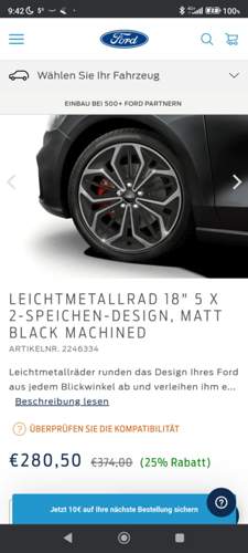

Anbei noch ein Bild, wie er aktuell aussieht. Ich find die Felgen einfach zu klobig. Gibt auch optisch sportliche 17", da gibt es auf jeden Fall bessere Optionen!
Den Aspekt mit der Bremse würde ich außer acht lassen, da bis auf den st alle die selbe Bremsanlage verbaut haben ist die jetzt nicht sonderlich klein dimensioniert... Kommt halt auch nochmal aufs Felgendesign an.... Aber bleibt halt ein Minis an Performance, Mehrverbrauch und Komforteinbußen. Am Ende musst du dich damit wohlfühlen. Wenn dich die Felgen so sehr stören und du mit den Punkten leben kannst dann hau runter, wenn du dann doch sagst "Lack drauf, wenn ich im Auto sitze sehe ich die eh nicht", Dann behalte diese oder kaif dir am besten einen leichteren Satz 17" wie z.b. motec Superlight oder oz ultraleggera, damit hast du dann eine noch mehr so klobige Optik und durch die Reduzierung der rotierenden ungefederten Masse ein spürbares plus an Agilität beim einlenken und auch eine leichte Verbesserung von Beschleunigung und Verbrauch. 🙂
