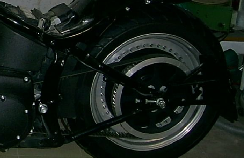

Servus,
habe mir einen seitlichen Kennzeichenhalten von Delta Parts für meinen Deluxe Bj. 2015 gegönnt.
Der Anbau selbst war denkbar einfach und hat keine 5 Minuten (Achsenmutter runter, Halter drauf, Mutter drauf, festziehen und mit Drehmomentschlüssel checken, gedauert. Jetzt meinen Frage, wie habt Ihr das bei euch verkabelt, bzw. von wo habt ihr euch den Strom für die Kennzeichenbeleuchtung geholt?

Ich habe bei meinem SKZH das Kabel entlang des oberen Schwingenzuges gelegt. Mußt halt oben eine Schlaufe lassen welche den Federweg ausgleichen kann. Dann bis eh schon fast bei der Zuleitung fürs Rücklicht und kannst selbige anzapfen.
Ich habe bei meinem SKZH zudem den Arm längs durchgebohrt um das Kabel zu verstecken. Hab mal nen Ausschnitt von einem Bild angehängt. Ist halt nicht gut aber du solltest den Kabelweg halbwegs erkennen können.
Kleiner Tip, mach auf Höhe der Riemenschutzbefestigung eine Steckverbindung ins Kabel. So kannst beim Abbau wegen Radwechsel, etc. den Halter ganz entfernen und mußt nicht aufpassen das dir das Kabel abreißt. Habe dazu nen wasserdichten Supersealstecker genommen. Den siehst auf dem Bild nicht, da zu dem Zeitpunkt noch nicht vorhanden.

Servus Moos,
erst mal vielen Dank für deinen "kompetenten" Hinweis. Schrauben ist für mich kein Problem, was das elektrische betrifft, bin ich sozusagen noch in der Lernphase :-). Der Vorteil bei dem SKZH von Delta Parts ist schon mal, dass hier bereits ein Kabelkanal im Halter und Steckerverbinder angebracht sind. Wollte schon mal das Rücklicht abbauen, damit ich den alten KZH wegbekomme, blöd dabei ist nur, dass HD so kleine Imbus dafür verwendet hat, der nicht mal im großen WK (Zoll) von Rothewald mit dabei ist, was schon bissl nervig ist :-(. Was den Schlauberger betrifft sage ich nur "Nobody's interested in his opinion" :-):-)

Das Kabel am oberen Schwingenzug entlang zu führen ist eine gute Idee. Da sieht man es einfach viel besser, vor allem, wenn es so dick wie auf dem Foto ist. Außerdem kann man es ggf. auch als Starthilfeeinrichtung nutzen. Ganz besonders bemerkenswert ist ja die Federwegs-Kabelschlaufe! Wenn man die schööön lang läßt, kann man sie, bei dem gewählten Querschnitt, sogar noch als Halteriemen für den Sozius verwenden. Ein für mich ganz neuer Ansatz, so ein Multifunktionskabel! Hatte das bisher immer ganz anders gemacht.

Da jede Kennzeichenleuchte vermutlich weniger als 5 Watt hat, kann man im Prinzip das dünnste Kabel nehmen, das man auftreiben kann. Aus optischen Gründen führe ich es am unteren Schwingenzug entlang, weil es dort fast unsichtbar ist. Der Übergang von der beweglichen Schwinge zum festen Rahmen muß am Drehpunkt/Schwingenachse sein, weil man dort dem Kabel am wenigsten unerwünschte Bewegung zumuten muß.
