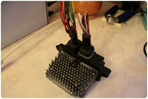

Hallo zusammen!
Ich benötige die Kabel/Kabelbäume/Stecker von dem Gerät, dessen Bild ich angehängt habe.
Vor allem wird der auf dem Bild rechts befindliche Kabelstrang benötigt
Das Bild habe ich aus dem Internet aus einem französischen Clio Forum. Leider sind die Beiträge schon fast 8 Jahre alt und ich spreche auch kein Französisch.
Das Steuergerät gibt es sogar noch neu zu kaufen und es hat die Ersatzteilenummer 77 00 272 740.
Falls jemand weiß woher ich die Kabel bekommen könnte oder jemand zufällig jemanden kennt, der gerade zufällig einen Clio A (Phase 1/2) mit Klima zum Schlachten hat, wäre ich über jede angebotene Hilfe dankbar.

Nach langer Suche habe ich nun über Ebay Frankreich doch noch das gesuchte Kabel finden können.
Allerdings hängt da noch ein Gebläse-Motor dran, den der Verkäufer verständlicherweise nicht einzeln im Lager stehen haben wollte.
Versand nach Deutschland war eigentlich auch nicht vorgesehen, ich konnte mich aber sehr unkompliziert mit dem Verkäufer einigen.
Gebläse Clio I Klima mit Kabel
Der ganze Spaß kostet mich nun 45€ + 24,90€ Versandkosten.
Da das aber das einzige derartige Teil war, was in Ebay Frankreich zu finden war (in Deutschland gabs gar nichts und auch google lieferte kein brauchbares Ergebnis), sehe ich den Preis als nicht zu hoch an :D

Die Odyssee geht weiter:
Der Motor inkl. Kabel ist gestern aus Frankreich gekommen.
Ich hab mich gefreut wie ein Honigkuchenpferd und musste dann feststellen, dass die Sache wohl immer noch nicht ausgestanden ist.
Das Kabel, welches vom Motor zum Steuergerät geht, besteht nämlich aus 2 separaten Teilen.
-vom Steuergerät aus geht ein Stecker mit 12 Pins weg. Daran befindet sich ein Massekabel, dass irgendwo an der Karosserie befestigt wird. Eine 6-Polige Steckdose, an die das Kabel vom Gebläsemotor kommt (dass ich nun habe) und ein weiterer 3-poliger Stecker geht nochmal irgendwohin in Richtung Karosserie (ich vermute die haben was mit der Steuerung der Klima zu tun).
Also habe ich nun für etwa 70€ ein verdammt teures Kabel gekauft, aber immer noch nicht alles zusammen, was ich letztendlich brauche.
Ich war dann heute mit dem Kabel und dem ausgebauten Steuergerät mal beim Renault-Händler.
Der Teile-Onkel da war ausnahmsweise echt hilfsbereit und tatsächlich ein :)
Das Teil lässt sich problemlos im Teilekatalog finden und hat die Nummer 7701 034 858.
Leider kann der Renault-Händler das Teil nicht bestellen, da es nicht mehr zu beschaffen ist (ersatzlos entfallen).
Der Originalpreis war wohl zuletzt 191€ für den Kabelsatz, da hab ich dann etwas schlucken müssen, sind wohl vergoldet gewesen :D

Themenstarteram 23. Dezember 2014 um 7:37
Ich denke, dass hier inzwischen eh niemand mehr mitliest, trotzdem gebe ich nun ein eher ernüchterndes abschließendes Fazit:
Die Ersatzteile zu bekommen gestaltet sich alles andere als einfach. Der von mir ursürünglich angenommene Kostenrahmen wird langsam bei weitem überschritten, ebenso der Arbeits- und Zeitaufwand.
Ich beschäftige mich nun seit fast 5 Monaten mit dem Wagen und komme auf keinen grünen Zweig.
Behelfsmäßig habe ich gestern einen Schalter aufs Armaturenbrett gelegt, mit dem über den direkten Anschluss an die Batterie, der Gebläsemotor an und ausgeschaltet wird.
So komme ich zumindest noch mit klaren Scheiben durch den Winter.
