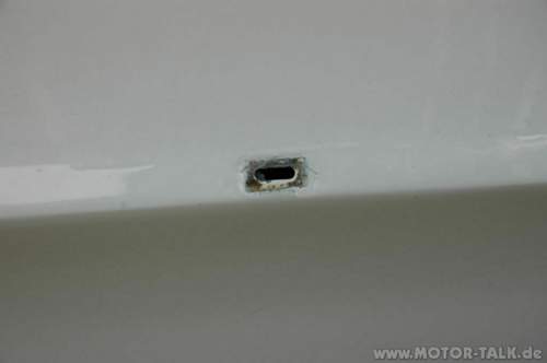

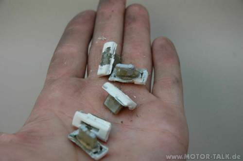

Also unter Dichtungen sieht man häufig den Originallack. Um die Türgummis, unter der Kofferraumdichtung. Vielleicht auch noch in den Scheinwerfereinsätzen (Siehe Bild 6- Ursprungsgrün von 1967),Sprühnebel auf der Scheibe, um die Türschlösser. Und der Tipp mit den Zierleisten ist auch gut. Entweder abgeklebt oder die Halter nicht entfernt, das sieht man immer.
Gruß SCOPE
Unter dem Clip
Unter dem Clip 2
Mitlackiert
