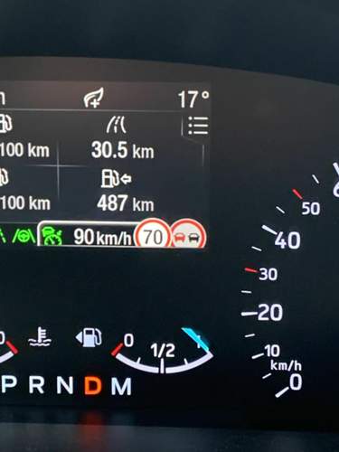

Tach zusammen,
ich habe in meinem mk4 Titanium die Verkehrsschilderkennung.
Keine Ahnung, ob das Serie ist.
Das Auto von @teasy0815 ist ebenfalls ein Titanium (mit ein paar Kreuzchen mehr und etwa ein halbes Jahr älter)
Meiner erkennt nur und ausschließlich Geschwindigkeitsbegrenzungen ... KEINE Überholverbote oder sonstiges.
Der Wagen von Teasy0815 erkennt aber eben diese.
Heute habe ich mich mit einem Bekannten unterhalten der bei Ford in der Entwicklung der Assistenzsystem arbeitet ... er kennt auch nur die Variante mit der "erweiterten" Erkennung.
In meinem Armaturenbrett ist auch nur Platz für EIN Schild ... die andere Variante hat Platzhalte für zwei Schilder.
Kennt Jemand den Unterschied und weiß womit das zusammenhängt?

Also meine ST-Line ist von Ende 2018, habe fast alle Kreuze gesetzt und meiner zeigt auch Überholverbot etc. an.
Vielleicht einmal mit Technologiepaket und einmal ohne. Da ist zumindest die Verkehrszeichenerkennung aufgeführt.
Wenn du kein Technologiepaket hast, dann zeigt er dir nur Geschwindigkeitsschilder an und keine Überholverbote.
Die Geschwindigkeitsschilder werden aus dem Navidaten genommen.
Mit Technologiepaket werden die Daten aus dem Navi genommen und über die Kamera hinter dem Innenspiegel.
Die Geschwindigkeitsschilder werden immer aus Navi UND Kamera kombiniert ermittelt, auch ohne Technologiepaket.

Themenstarteram 10. Mai 2020 um 10:00
Moin,
also wenn ich mal die ganzen unnützen Antworten bzgl. Sinn oder Unsinn, gut oder schlecht, die nix mit meiner Frage zu tun habe aussortiere ... bleibt übrig, dass ich OHNE Technologie-Paket nur die "einfache" Kamera-Erkennung habe, die NUR die Geschwindigkeiten erkennt!?
Das erklärt es :-)
Danke
