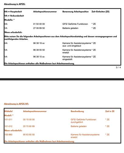

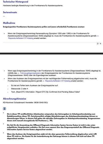

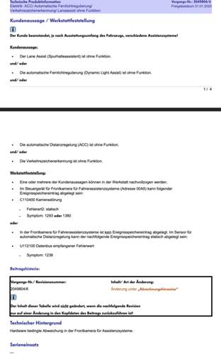

Lass mal bei VW kontrollieren ob es dafür eine Software Update gibt, bin mir ziemlich sicher gelesen zu haben, das es da was gibt .
Themenstarteram 14. Oktober 2022 um 14:45
Danke, werde ich bei Gelegenheit mal machen, gebe dann Rückmeldung sobald ich dazu gekommen bin!
