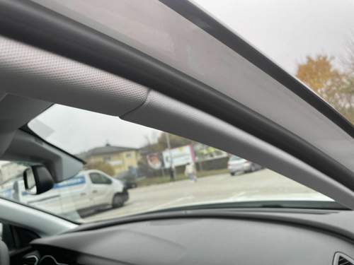

Hallo Zusammen,
im Grundsatz bin ich mit unserem Grandland (Innovation mit Lederpaket), hochzufrieden und nach wie vor begeistert, sowohl was Qualität als auch Verarbeitung angeht. Alles sauber verarbeitet, kein Klappern, Knarzen, Knarren oder Quietschen.
Einzig eine einzige Sache ist mir an dem Auto aufgefallen (man muss aber schon sehr genau hinsehen!), bei anderen Grandlands (u.a. Ultimate), die der Händler auf dem Hof stehen hatte, ebenfalls:
Die Verkleidung der A-Säule am Übergang zum Dachhimmel steht auf beiden Seiten (Fahrer und Beifahrer) sichtbar etwas über und hat scheinbar keinen sauberen/bündigen Abschluss zum Dachhimmel, bzw. zur Türdichtung.
Ist das bei Euren Grandlands auch so, oder trifft das nur eine bestimmte Charge an Fahrzeugen (bis 12/2017)?
Viele (nach wie vor begeisterte) Grüße und schönes Wochenende,
Josl

Ist bei meinem 3 Monate altem Ultimate auch so unsauber!
War bei mir auch. Beim FOH reklamiert und wurde zu meiner vollsten Zufriedenheit "gerichtet".
Mein Grandland aus 04/2019 hat das gleiche Problem, auf beiden Seiten.
Ist wohl bei allen Grandland so.
Allerdings ist das gleiche Problem auch beim Peugeot 3008 II (Schwestermodell) zu sehen.
Zumindest ist mir das schon bei meheren geparkten Peugeot 3008 aufgefallen.
Scheint also kein Opel-Problem zu sein. Eher ein Werksproblem.
Mein GLX (02/19) hat es auch auf der Fahrerseite
Mein GLX 1,6 DI Turbo Ultimate ,Erstzulassung 05/2019 ist auch betroffen.
Die Verkleidung der Fahrerseite wurde von mir bei der Abholung direkt reklamiert und fünf Tage später fachgerecht ausgetauscht.Jetzt ist alles in Ordnung.

Das Problem ist, dass die Form des Dachhimmelabschlusses konstruktiv nicht zur Form des Bauteils zur A-Säulenverkleidung passt. Ist also keine Sache von falscher Montage. Da haben wohl einfach zwei nicht korrekte Daten übermittelt, sodass die Form nicht zu 100% passt.
Das scheint aber ein typisches Problemfeld zu sein, denn mir sind mehrere verschiedene Fahrzeugtypen bekannt, bei denen das so ist. Und zwar unabhängig davon, ob das Formteil für die A-Säule noch mit Stoff bespannt ist, oder nicht.

Hallo! Könntest du von der aus deiner Sicht zufriedenstellenden Variante nach der Ausbesserung durch den FOH mal bitte ein Foto machen. Dann könnte ich mal schauen, ob es sich lohnt, auch mal den FOH dafür aufzusuchen. Würde auch helfen falls der FOH meint, dass sie da nichts machen können...

Kürzlich hatte ich meinen GLX beim Opel-Händler, auch wegen der Verkleidung am Übergang A-Säule zum Dachholm. Dabei sagte mir der Händler, dass die Verkleidung absichtlich so angebracht ist und nicht fester verklebt werden darf, weil das Fahrzeug über einen Window-Airbag verfügt, der die Verkleidung absprengen können muss. Deshalb weigerte sich der FOH, meinem Wunsch nach dem Festkleben nachzukommen.
