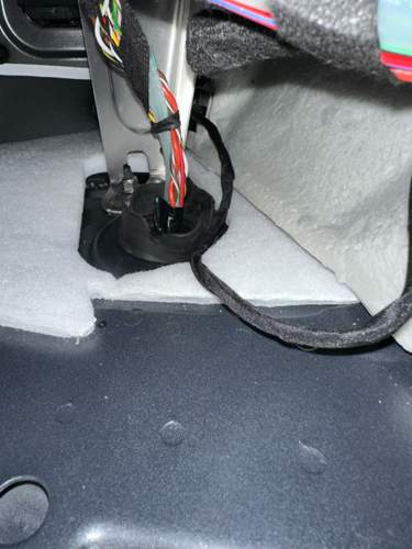

ich würde gerne eine Klappensteuerung bei meinem 580er nachrüsten und müsste daher die Verkleidungen im Innenbereich demontieren. Man weiß ja nie, wo überall Schrauben und Klammern versteckt sind.
Hat hier jemand vielleicht eine Anleitung für mich?
Im Voraus vielen Dank!

Hallo, da sind keine Schrauben, soweit ich mich erinnere. Das ist nur die Filzwanne. Und die Kunststoffeinleger zur Aufnahme der Abdeckung.
Einfach alles raus nehmen, bis du Blech siehst.
Vielleicht kannst du auch ein paar Fotos von der Montage machen. Habe mein Modul immer noch nicht eingebaut, da mein Auto momentan Dauergast bei MB ist. Habe keine Lust auf Stress wegen dem Modul.
Wenn du die Matten aus dem Kofferraum raus hast ist da nur eine Durchführung auf der linken Seite , die ist bei mir schon gut belegt gewesen wird sicher etwas fummelig da noch die vier Stecker durch zu bekommen. Sonst aber alles easy.
Hier noch ein paar Fotos.
Edit: noch ein Tipp, schließe das Modul einmal vor dem Einbau an und gucke ob alles geht. Ich hatte ein defektes Modul und hätte mich sehr geärgert, wenn ich es schon montiert hätte. ASR war sehr bemüht und hat ein neues Modul zugeschickt.

Mega! Danke für Die Infos. Fotos mache ich Dir gerne - und Danke für den Tipp mit dem vorherigen Test! :)
