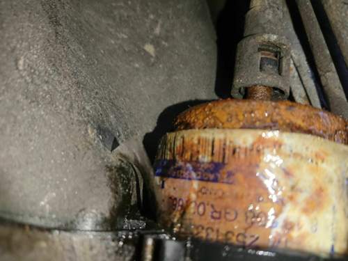

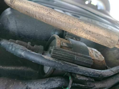

Hallo habe mal eine Frage habe seit Donnerstag einen Opel Vectra C Station Wagon. Heute habe ich festgestellt das hinten rechts unter dem Auto, aber nur wenn das Auto läuft Benzin spritzt. Was ist da unten für eine Pumpe?

Hallo!
Kann auch der Benzinfilter sein!
Hatte ich auch schon mal das da ein kleines Loch drin war!
P. S
Bennzinpumpe sitzt nicht unterm Auto sondern im Tank
Gruß GMO

Danke dir für deine Antwort. Kann ich ich die selber wechseln?
Eigentlich ja wenn du eine spezielle Zange hast oder mit 2 Schraubendreher aber vorsichtig dann gehen ansonsten die klips kaputt!
Kauf dir ein von Mann und Humel Filter der ist aus Alu! Damals bei mir war der aus Stahl!
Gruß GMO

Ich habe deine Bilder gerade gesehen!
IST der Benzinfilter wie bei mir!
Gruß GMO
Kein Problem!!
Bitteschön!!!!!
Aber aufpassen auf dem Filter ist ein Pfeil drauf!
Der zeigt dir die Richtung an also vom Tank zum motor.
Pfeil Richtung Motor!
Schließe mich den Vorschreiber an!
Servus ich empfehle eine spezial Zange :-) ja es geht auch anders aber wenn die Clipse kaputt gehen dann hat man den Salat.
Man braucht nicht immer für alles Spezialwerkzeug aber gerade bei den benzinfiltern ein und auslass clipsen ( anschlüsse) ist es sehr ratsam.
Wenn sie kaputt gehen dann fragt sich immer jeder hätte ich doch nur....
Beim wechseln unbedingt die Dichtringe in den Anschlüssen prüfen. Die sind meistens nicht mehr die besten wenns schon am Anschluss rausläuft. Auch beide Verbinder miteinander vergleichen, ob alle Ringe drin sind. Richtig gut macht sich das aber nur mit einer Hebebühne.
