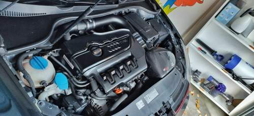

Sehe ich das richtig, dass das Golf 6 Cabrio R noch den Motor vom Golf 5 GTI R hat?
Klar kann man ihn normal Waschen oder man gönnt ihn ne schöne Händewasche
Es ist der ea113 verbaut. Der gleiche wie im Golf 5 ed30, Golf 6 ed35, Audi s3 8p etc
Ein sehr zuverlässiger und robuster Motor

Der golf 6 r hat kein ea888. Es ist der ea113
Ea888 Generation 2 hat der golf 6 gti und dieser hat ne steuerkette. Gen 3 ist dann beim golf 7 zu finden
Hab den Motor selbst bei mir. Da weiß ich was verbaut ist xD
Beim Golf 6 Cabrio wurde der EA113 verbaut. Das ist gesetzt. Also kein Problemmotor.
