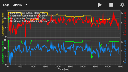

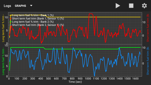

Hallo GHM,
habe selbst jetzt fast identisches (m54b22 Motor) Problem wie du in 2013 bezüglich extremen Mehrverbrauch auf LPG (Landirenzo-Omegas von 2008).
Vorher 2012-2017: ca. +25% bis +30% (+2 bis +3 Liter LPG Mehrverbrauch).
Seit 3 Monaten: ca. +45 bis +55 % (+4 bis +5 Liter LPG Mehrverbrauch).
Marken Lambdasonden von Delphi fabrikneu.
Alle möglichen Falschluftquellen bis auf Krümmerdichtung beseitigt.
MOTORLAUF hervorragend, auf LPG wie auf Benzin ruhig im Stand wie auch unter Last, wie fabrikneu.
Langzeit-Trimwerte auf Benzin ca +3% bis + 6%.
Extrem schlechte Langzeit-Trimwerte auf LPG ca +12% bis + 15%.
Zuzüglich +5 bis +15% Kurzzeit-Trim = +20% bis +30% Gesamt-Trim ! Sehr schlecht.
Somit: Gemisch zu mager (Fehler P0171 + P0174. Häufig Bank 2 aber auch Bank 1) + MKL (MIL) Lampe fast immer an.
Bereits 6 Testfahrten mit Trimgraphen-Bildaufnahmen (anbei). 2 testfahrten a 60 minuten gemacht.
FRAGEN an Dich / Euch / alle anderen:
1. Konnten neue Injektoren Magerlauf Problem beseitigen ?
2. Oder war Verdampfermembran oder etwas anderes undicht ?
3. Oder Steuergerät ? Landi-Software Einstellung ?
Vielen Dank
PS: Bild 3 von 6 zeigt 75-minütige Testfahrt auf LPG mit 7-minütigem Umschalten auf Benzin (Sekunde 3300 bis Sekunde 3700)
