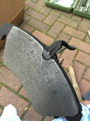

hallo,
mich wuerde es mal interessieren ob der A5 eine verschleißanzeige für bremsbeläge hat?
nach 66kkm sind meine bremsen schon wieder (2. mal) vollkommen runter aber es kommt keine meldung.
bei 30kkm, als ich zum :) bin und gesagt habe ich brauche neue Bremsen, kam nur ein "hat er es eingeblendet?" und ich nur "nö, ich hab die bremsen angeschaut!".
als ich ihn geholt hab, hat er gesagt war letzte sekunde, war höchste zeit.
im e90 forum habe ich gerade darüber was gelesen, und dann sollten wir so ein gimmick doch auch haben - oder nicht ?
danke

ich bin noch nicht so weit das ich das beuurteilen kann, aber die beiden verschleißindikatoren sitzen IM Bremsbelag und wird dieser erreicht so gibt es über die Scheibe eine verbindung und der Stromkreis wird geschlossen, (wird dies einmalig erreicht)-so gibts die Warnmeldung im KI...
Bei mir hat bei 55.000 Kilometern die Verschleißanzeige aufgeleuchtet.
Bin dann noch knapp 500 Kilometer gefahren, bevor ich die Beläge habe wechseln lassen.
Also kein Problem, hat auch noch wunderbar gebremst, nachdem es aufgeleutet hat.

okay, ein bissl gegoogelt und bin tatsächlich auf eine interessante Seite gestossen:
guckt mal da:
http://www.daparto.de/Bremsbelag/Audi-A5-8T/2-105-1549
dieser Anbieter hat Bremsbeläge für den A5 von verschiedenen Herstellern. Interessant dabei zb. der Belag von Pagid T1736 hat keine integrierten Verschleißkontakte, der von ATE oder Textar 2470601 jedoch schon.
Leider habe ich keinen Zugriff auf einen originalen Teilekatalog (ETKA), aber theoretisch müsste es auch dort eine Unterscheidung geben ob mit oder ohne Verschleißanzeige.
Damit stellt sich jedoch die Frage, "kann" jedes Auto auch den Verschleiß anzeigen? (Vielleicht gibt es tatsächlich Sparvarianten bei den Autos?)
Der Unterschied an den Belägen ist sehr einfach zu erkennen: Die Bremsbeläge mit Verschleißkontakten haben ein Kabel samt passenden Stecker, in der Regel ca. 15cm lang. Wenn das Rad herunten ist, sollte man das eigentlich erkennen ob nun ein Kabel hinführt oder nicht. Ich werde das nächste Mal darauf achten.
LG Geri :)
Seitens Audi org. Teile gibt es nur Bremsbeläge MIT Verschleißanzeige- und jeder A5 kann die Bremsverschleißanzeige im KI Stg 17 codieren...
verstehe, Danke!
Und dass bei den fraglichen Autos die Codierung falsch war?
grummel, irgendwie ist das schon doof. Wenn man weiß dass man eine Verschleißanzeige hat, dann vertraut man auch solchen Dingen und schaut womöglich nicht soooo genau.
Genau genommen müsste man ja fast beim Einbau der neuen Steine die Verschleißanzeige testen...(ich weiß, das macht keiner, aber blöd wär`s nicht)
LG Geri :(
