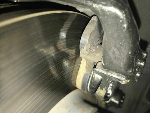

hallo,
mich wuerde es mal interessieren ob der A5 eine verschleißanzeige für bremsbeläge hat?
nach 66kkm sind meine bremsen schon wieder (2. mal) vollkommen runter aber es kommt keine meldung.
bei 30kkm, als ich zum bin und gesagt habe ich brauche neue Bremsen, kam nur ein "hat er es eingeblendet?" und ich nur "nö, ich hab die bremsen angeschaut!".
als ich ihn geholt hab, hat er gesagt war letzte sekunde, war höchste zeit.
im e90 forum habe ich gerade darüber was gelesen, und dann sollten wir so ein gimmick doch auch haben - oder nicht ?
danke

ich bin noch nicht so weit das ich das beuurteilen kann, aber die beiden verschleißindikatoren sitzen IM Bremsbelag und wird dieser erreicht so gibt es über die Scheibe eine verbindung und der Stromkreis wird geschlossen, (wird dies einmalig erreicht)-so gibts die Warnmeldung im KI...

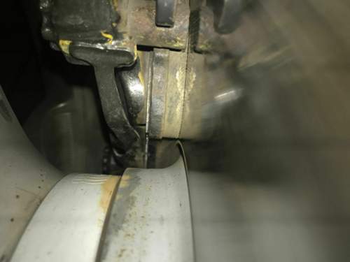

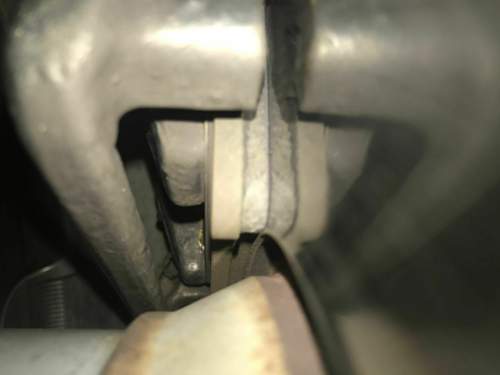

Der Unterschied an den Belägen ist sehr einfach zu erkennen: Die Bremsbeläge mit Verschleißkontakten haben ein Kabel samt passenden Stecker, in der Regel ca. 15cm lang. Wenn das Rad herunten ist, sollte man das eigentlich erkennen ob nun ein Kabel hinführt oder nicht. Ich werde das nächste Mal darauf achten.
LG Geri
Seitens Audi org. Teile gibt es nur Bremsbeläge MIT Verschleißanzeige- und jeder A5 kann die Bremsverschleißanzeige im KI Stg 17 codieren...
