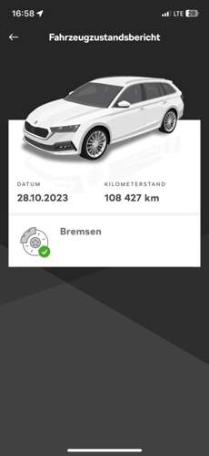

Themenstarteram 28. Oktober 2023 um 14:59
@alimentedd schrieb am 21. August 2023 um 18:09:24 Uhr:
Jedes normale Auto im VW-Konzern hat heutzutage vorn rechts am Bremsbelag innen eine Verschleißanzeige, deren Funktion sogar überwacht wird... Nachlesen bildet! Diese meldet sich schon sehr zeitig!!!
„Nachlesen bildet“ wenn ich das schon sehe…
Was bringts mir nachzulesen, wenn die scheiss Anzeige nichts anzeigt?
Die Bremsen sind aktuell bei 110.k km verschlissen.
Laut Fahrzeug ist alles top… da kann doch was nicht stimmen.

Die Verschleißanzeige kannst du vergessen.
Die meldet sich eben nicht zeitig.
Eingelassene Verschleißmarker sind ein Märchen.
Akustische Rückmeldung gibt es erst wenn der Belag vollständig verschlissen ist und Metall auf Metall schleift.
Man sollte einfach regelmäßig die Belagstärke innen und außen kontrollieren.
Optimaler Zeitpunkt ist der Räderwechsel im Frühjahr und im Herbst. Da ist die Sicht frei.
