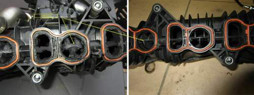

3. Öl-Ruß-Ablagerungen im Luftsammler ("Ansaugbrücke"): Im Mischrohr trifft das Abgas aus dem AGR-Kühler auf das Frischgas (Ladeluft), das vom Verdichter über den Ladeluftkühler zugeführt wird.
Das Frischgas enthält Öldämpfe der Kurbelgehäuseentlüftung, die mit dem Ruß des Abgases Luftsammler und Einlasskanäle kumulativ zusetzen.
Auch ein "sauberes" AGR-Ventil kann aber schwergängig werden, wenn Ruß in die Schaftführung dringt.

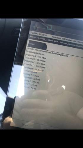

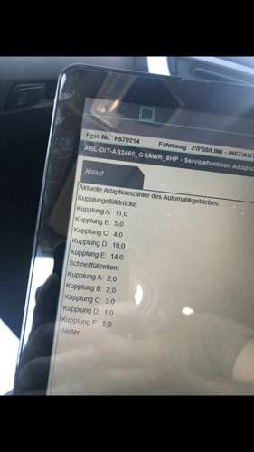

Habe das AGR Ventil jetzt mal ausgesteckt und bin mal n Stück gefahren. Danach hab ichs wieder angesteckt. Ich konnte weder mit noch ohne das „verschlucken“ repsoduzieren..was mir aber auffiel. Mit angestecktem AGR war die Automatik deutlich ruppiger.
Kommt das den sonst immer vor?

Ohne AGR ist das Motorverhalten selbstverständlich besser, da der Abgasanteil in der Ladeluft fehlt. Es ist bei der hohen Laufleistung auch anzunehmen, dass Dein Luftsammler, die Drallklappen und die Einlasskanäle ziemlich zugesifft sind.
Das behindert eine gleichmäßige Gemischbildung, was zu schlechtem Motorverhalten führt - insbesondere dann, wenn ein Betriebszustand mit hohem AGR-Anteil vorliegt.
Ich würde, um das AGR-Ventil als Ursache auszuschließen, mal etwas länger mit deaktivierter AGR fahren und beobachten, ob das Ruckeln auch dann auftritt.
