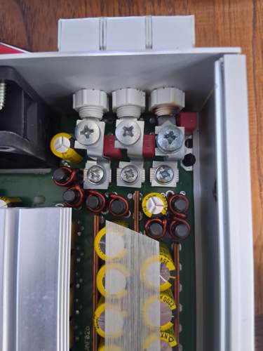

Moin zusammen,
gestern Abend auf der ersten Fahrt in diesem Jahr stoppte urplötzlich der Ladevorgang der Aufbaubatterie - hatte zufällig gerade die Supervolt-App offen und konnte sehen, wie der Lade Strom von ~35A auf 0 fiel.
Das passierte kurz vor unserer Ankunft und die Aufbaubatterie war zum Glück mit ~77% ausreichend geladen, so dass wir problemlos die Nacht verbringen konnten.
Jetzt eben habe ich mal geschaut woran es liegt und siehe da, das Stromkabel vom Booster zur Aufbaubatterie ist recht heftig verschmort.
Irgendeine Idee was dafür der Grund sein könnte?
Lief bislang ohne Auffälligkeiten.
VG, Markus

So wie es aussieht wurden keine Aderendhülsen verwendet.
Wahrscheinlich hat sich deine Klemmverbindung etwas gelöst. Und nun siehst du das Resultat.
Gruß Volker
Das ist schlechter Kontakt und in Folge hoher Übergangswiderstand.
Da die Batterie wahrscheinlich ziemlich leer war wurde wohl auch mit voller Ladeleistung geladen.
Wie schon geschrieben unbedingt Aderendhülsen mit quadratischer Pressung verwenden, und auch gelegentlich mal die Klemme nachziehen.

Ja, der Kühlschrank nimmt ca 12A und 35A gingen laut BMS-App in die Batterie, d.h. der Booster hat mit knapp 50A geschoben.
Danke für Eure Tips. Ist zum Glück noch Gewährleistung drauf.
VG, Markus
Somit kein eigener Einbau. Das ist natürlich keine Fachmännische Arbeitsausführung. Sehr bedenklich. Ich würde auf einem Tausch des Gerätes bestehen.

Und wenn ich mir manchmal die schlecht gepressten Aderendhülsen anschaue, ist ohne fast die bessere Lösung. Aber das Problem war da eindeutig die schlecht angezogene Schraube, das ist offensichtlich.
Sehe ich auch so, das es eine lose Klemmverbindung ist. Finde es aber traurig das einem so was passiert. Es ist ja nochmal gut gegangen. Hätte aber auch mehr passieren können.

Das wurde früher in der Berufschule so gelernt : Mechanische Verbindungen so fest wie nötig - elektrische Verbindungen so fest wie möglich. Aber Achtung, das immer wiederkehrende Nachziehen führt in bestimmten Klemmen dazu das das Kupfer unter der Schraube „wegfliesst“. Daher sind Klemmen die ohne Hülse gehen entweder als Käfig mit Druckplatte oder als Klemmkontakt ausgeführt.

Problem bei Schraubklemmen ist halt auch, dass sich diese durch Vibrationen (Fahrbetrieb) lockern können. Bei uns in der Firma (Elektro/ MSR) geht man deshalb seit Jahren im Schaltschrank- und Verteilerbau weg von Schraubklemmen hin zu Zugfederklemmen und bei vielen Anlagen kleben die Firmen auch entsprechende Warnhinweise in den Schaltschrank, da es halt auch schon vorgekommen ist, dass sich beim Speditionsversand Verbindungen gelöst haben.
Eigentlich müsste man im Caravan alle Verbindungen mindestens einmal im Jahr mit einen Drehmomentschraubendreher /-schlüssel prüfen, da ja gerade bei 12V Anlagen teilweise sehr hohe Ströme fließen können (bei Wechselrichtern bis >200A)

Mit etwas Glück kriegt man vom Gerätehersteller einne ersatzklemme, die auf der Platine aufgelötet werden kann. Falls nicht bleibt leider nur ein Austauschgerät.
Wegen der Ursache: Wenn die Klemme, wovon ich fast ausgehe, eine Fahrstuhlklemme o.Ä. war, Dann ist die Ursache für den Schmorschaden NICHT! darin zu suchen, dass keine Aderendhülse verwendet wurde. Die braucht man nur, wenn z.B. eine sich drehende Klemmschraube auf das Kabel wirkt, und die adern droht zu zuerzausen.
Es ist viel eher davon auszugehen, dass die Klemme sich gelockert hat weil nicht fest genug angezogen.
Die VDE kennt übrignes den Begriff "Aderendühlse nicht" sie verweist lediglich darauf, dass die Aderenden entsprechend für das Einführen in die Klemme vorzubereiten sind. Einzig der Hersteller der Klemme oder dann in Vertretung der Hersteller des Gerätes kann hier entsprechend Vorschriften machen.

Das wirst Du als Elektrofachkraft anders sehen wenn Du für Deine Arbeit haften musst. Die VDE/IEC schiebt hier die Verantwortung auf den Installateur. In der Maschinenrichtlinie EN 60204-1:2006/AC:2010 (VDE 0113) sind dagegen in bestimmten Fällen Aderendhülsen vorgeschrieben.
Auch wenn es eine Zeitersparnis bedeutet, wenn man auf Aderendhülsen verzichtet, sollte die Priorität auf der Qualität liegen.
Bei feindrähtigen Leitern wie in diesem Falle kann es in Umgebungen mit Vibrationen vorkommen dass sich die feinen Drähte geringfügig bewegen und dadurch setzen und in der Käfigklemme lockern. Eigentlich wäre es hier schon vom Gerätehersteller angebracht gewesen Zugfederklemmen zu verwenden, oder aber Anschlüsse für Ringkabelschuhe zu verwenden.
Hier wäre auch zu prüfen was in der Installationsanleitung des Gerätes steht. Diese wird gerade von Laien oft ignoriert.
Aber wenn Käfig/Fahrstuhlklemmen verwendet werden dann würde ich immer Aderendhülsen verwenden, weil dies aus dem feindrähtigen Leiter am Anschluss einen Draht macht.

Noch ein Hinweis in Bezug auf das Anzugsmoment der Klemmen:
Auch hier gibt es in der Regel Vorgaben vom Hersteller der Klemmen. Für Käfigklemmen im Bereich von 10 - 32 qmm findet man oft Werte von 2 - 4 Nm. Beim Durchmesser des typischen Griffs eines Schraubendrehers sind das dann etwa 200 - 400 N. Da braucht man nicht nur einen sehr guten professionellen Schraubendreher der exakt zum Schraubenkopf passt, sondern auch viel Kraft. Ein billiger Schraubendreher aus der Krabbelkiste beim Discounter wird das nicht lange aushalten.
Also bitte nehmt bitte bei Hochstromanschlüssen auch vernünftiges Werkzeug.
