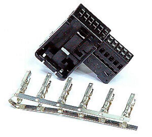

den gekauften Adapter kannst zerlegen und die einelnen Pins
rausmachen, hab ein Bild von dem Stecker anghehängt, da sieht
man wie der auseinandergeht.
Dann belegst du FR u. FL; eine Masse haben die beiden auch,
die muss da hin wo der Pfeil ist (siehe zweites Bild) wird aber
schon belebt sein, da es auch für die Hecklautsprecher Verstärker
benötigt wird, musst irgenwie noch da mit dazuklemmen.

Most-stecker
