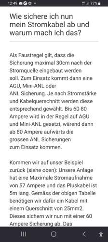

ich entschuldige mich falls dieses Thema mehrmals besprochen wurde, aber da ich mich sehr sehr wenig mit Audiothemen auskenne, wollte ich nach euren Tipps fragen.
Folgendes Problem: Habe einen Hammer 10" von Rainbow eingebaut was mit einer alten Endstufe von Westfalia Technica 4x160W 2 Ohm verbunden ist. Der Sub hat 2x2 Ohm und eine max Leistung von 550W und eine normale Leistung von 300W. Ich habe für die Endstufe 10mm² Stromkabel verwendet was bis 1000W ausreichend sein soll. Nachdem ich den Sub gebrückt wie auf dem Bild dargestellt angeschlossen habe, habe ich gemerkt, dass die Endstufe sehr heiß wird. Wenn man die Hand drauf macht ist es nach paar Sekunden unangenehm heiß. Man muss aber auch sagen das bei einer Außentemperatur von 30°. Ist das normal und wenn nicht woran könnte das liegen?
Bin für jeden Tipp dankbar.

Danke für deinen Beitrag, also getestet wurde sie schon bei relativ hoher Lautstärke. Bei normaler Lautstärke bleibt sie konstant warm/heiß.
Wenn der Verstärker so gebrückt ist, bin ich bei 160*2 also 320W Ausgangsleistung was zum Subwoofer geht oder?

Also der Sub hat 2x2 Ohm und die Endstufe hat 2 Ohm steht auch drauf. Es ist eine 4 Kanal Endstufe und habe 2 Kanäle gebrückt wie es an dem Ausgang der Endstufe angezeigt ist, sie ist auch brückbar.
Wie kann ich den Sub wie 2 Lautsprecher anschließen? Ich kann doch nicht alle 4 Kanäle brücken auf ein Kanal oder? Es wäre super wenn du mal berichten kannst wie heiß es bei dir ungefähr wird.

10,00mm² sind nicht mal ansatzweise für 1000W OK, klar kann man auch Klingeldraht nehmen udn der Verstärker startet, wird vermutlich auch ne weile laufen, aber "gut/ideal" ist´s halt nicht. Ganz besonders nicht bei einer Endstufe die Subwoofer betreiben soll.
Punkt 2:
Der Rainbow hat wie bereits erwähnt 2 x 2 Ohm ABER er hat nicht 300/550 Watt sondern verträgt diese, bitte macht euch diesen Unterschied klar. Der Verstärker liefert der Sub nimmt die Leistung.
So aus 2 x 2 Ohm werden entweder 4 Ohm in Reihe oder 1 Ohm in Parallelschaltung!!! So nun gehen wir mal vom WORST CASE ( und nach den vorhandenen Bildern ists auch so ) aus, der SUB wird Parallel betrieben, dann hat er eine Impedanz von 1 Ohm, brückt man diesen nun am Verstärker, wird der Verstärker pro Kanal mit 0,5 OHM belastet, was bei einem 2 Ohm stabilen Verstärker bedeutet das man ihn um Faktor 4 über seinem Limit betreibt, man also im Prinzip für den Verstärker nahezu einen Kurzschluss an den Lautsprecherausgängen verkabelt hat.
Der Verstärker gibt nun eine sehr hohe Leistung ab, kann dieses aber nur für kurze Zeit tun und wird dabei extrem belastet.
Lösung!
Verkabelung verstärken, das verringert den Leitungswiderstand und erleichtert dem Netzteil im Verstärker die Arbeit.
Gerade so alte Verstärker wie dieser bedanken sich mit einer im schnitt 3-5 Grad geringeren Kühlkörpertemperatur.
Weiterhin kann - MUSS - man nun folgendes Tun.
Entweder:
a: jede Spule des Sub an ein Kanalpaar normal wie einen Lautsprecher anschließen, somit wird jeder Kanal mit 2 Ohm belastet und der Verstärker arbeitet in seinem Lastbereich, ABER der Sub bekommt u.U. ein Stereo Signal, da aktuell nicht klar ist welches Signal in den Verstärker gespeist wird. Durch dieses Stereo Signal am Sub reduziert sich u.U. sein Maximalpegel, wenn der Rechte und Linke Kanal ein unterschiedliches Tiefbass Signal in der Musik haben.
b: die Spulen werden in Reihe geschaltet ( der Pluspol von Spule A wird angeschlossen vom Amp kommend, der Minuspol dieser Schwingspule wird an den Pluspol von Spule B angeschlossen, der Minuspol von Spule 2 wird dann wieder zum Verstärker geführt. Nun sind beide Spulen in Reihe und der Sub hat eine Gesamtimpedanz von 4 Ohm ) nun hat man 4 Ohm und kann diese 4 Ohm auf den Verstärker Brücken, wodurch dann jeder Endstufenkanal mit 2 Ohm also in seinen Leistungsgrenzen betrieben wird.
