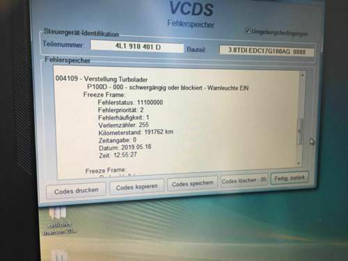

So heute hat es mich getroffen eine blinkende Heizwendel und völliger Kraftverlust.
Hatte den Motor ausgemacht und danach ging es erst mal "wieder" bis nachhause.
So VCDS spuckt raus " 004109 - Verstellung Turbolader - P100D - 000 - schwergängig oder blockiert - Sporadisch
Wenn man die Zündung einschaltet fährt die VTG einmal wohl komplett auf und dann wieder zu oder anders herum.
Hab dann mal die Verbindungsstange zwischen der VTG und dem Elektromotor abgemacht. An der VTG sprich der Turbolader lässt es sich sehr leicht bewegen man hört ein Geräusch im Turbolader.
Der Elektromotor lässt sich von Hand kein mm bewegen nicht mit eingeschalteter Zündung und ausgeschalteter.

Hier habe ich mal die aktuellen Fehlercodes:
4 Fehlercodes gefunden:
013128 - Ansteuerung Steuereinheit für Abgasturbolader 1 (J724)
P3348 - 005 - elektr. Fehler - Sporadisch
Freeze Frame:
Fehlerstatus: 00100101
Fehlerpriorität: 0
Fehlerhäufigkeit: 1
Kilometerstand: 212350 km
Zeitangabe: 0
Datum: 2013.08.26
Zeit: 15:11:27
Freeze Frame:
Drehzahl: 1197 /min
Drehmoment: 152.1 Nm
Geschwindigkeit: 4.5 km/h
Temperatur: 88.2°C
Tastverhältnis: 76.9 %
Spannung: 13.76 V
Tastverhältnis: 88.8 %
000565 - Ladedruckregelung
P0235 - 001 - Regelgrenze unterschritten - Sporadisch
