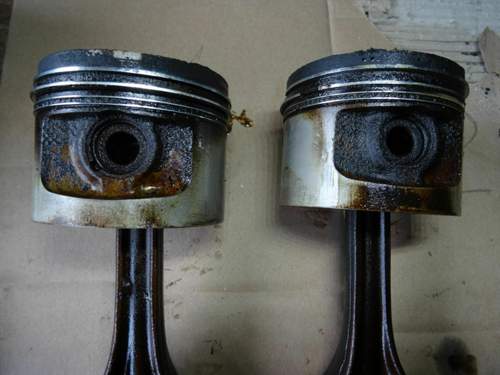

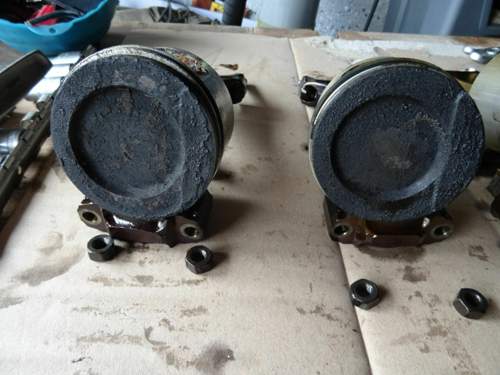

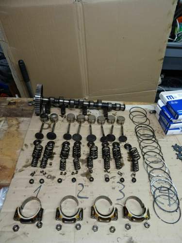

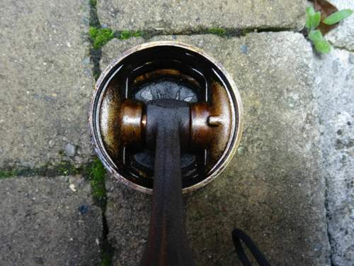

Ich würde auch die Ventile und die Ventilschaftdichtungen erneuern. Den Nockenwellensimmerring kannst du auch direkt mit tauschen. Auch kann ich dir neue Hydrostößel von INA empfehlen. Die sind etwas leichter als die originalen. Habe ich bei unserem AKS auch verbaut.
Die Ventilführungen würde ich so lassen
Wenn der Motor einen hohen Ölverbrauch hat, dann sollten die Kolbenringe mit getauscht werden.
Warum? Bei diesen Motoren liegt ein hoher Ölverbrauch fast immer an den Ventilschaftdichtungen. Das Gummi wird mit dem Alter hart.
Dann sollte als Symptom aber auch blauer Rauch beim Kaltstart erwähnt werden.
Von welchem Ölverbrauch wir hier reden gibt der TE ja nicht an ..
Bei Verwendung von einfachem Öl können die Kolbenringe durchaus verkoken und fest sitzen.
Wie gesagt: Bei den Motoren ziemlich unüblich
Die laufen mit dem einfachsten Baumarktöl
