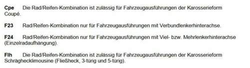

Alutec Raptr
Aber weiß nicht ob ich die einfach so draufziehen kann ohne Probleme.
Im Gutachten steht was von: Der Federweg an Achse 1 ist um 10mm zu begrenzen.
Muss ich das in der Werkstatt direkt machen lassen? Was genau wird da gemacht?
Habt ihr vllt. sogar die Felge mal mit ein paar Fotos? Oder vllt. andere Vorschläge für den GTI Performance?

Die Homepage gibt dir falsche Angaben, F24 bedeutet bei der Felge "Rad/Reifen-Kombination nur für Fahrzeugausführungen mit Viel- bzw. Mehrlenkerhinterachse (Einzelradaufhängung)." (siehe Screenshot vom Gutachten!)
Also sollte alles passen, im Gutachten steht nichts von "Der Federweg an Achse 1 ist um 10mm zu begrenzen"...

@GTIJenZzz Kauf die Raptr, die passen...siehe mein Post oben!

Wenn man nur in dem Thema wenig drin steckt ist das echt kompliziert auf den ersten Blick, so richtig weiß ich manchmal nicht was die Aussagen der jeweiligen Gutachtenbereiche betreffen.

1. Such' einen Händler, bei dem du die original-Gutachten runterladen kannst.
Z. B. Reifen.com, Felgenoutlet, …
Gutachten

Aber im Ernst: Wir hatten in letzter Zeit einige Threads zu diesem Thema (schau auch mal im Golf Kaufberatungsforum). Grob kann man sagen, dass 7,5 und 8x18 mit ET 45 in Verbindung mit 225/40 R18 ohne besondere Auflagen passen. Das erleichtert die Suche.
