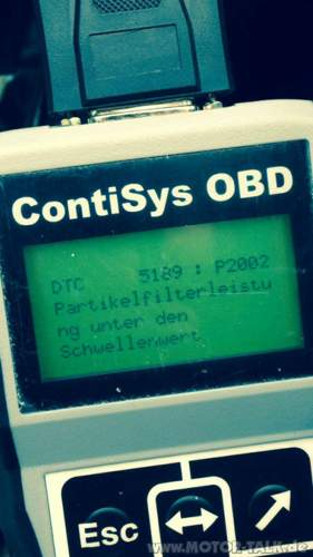

Schönen guten Abend,
Mein Auto Läuft seid gestern wieder im notlauf.
Zu Vorgeschichte: mein Auto hat vor 5 tausend km eine dieselpartikelfilter Reinigung bekomme.
Mein Auto: A5 3.0tdi 127t km tt
Heute beim auslesen des Fehlers waren die 2 Fehler hinterlegt.
Ich hoffe einer kann mir helfen woran es liegen kann.
Mfg

Da ist der Drucksensor defekt wahr bei meinen auch ,hat etwa um 300€ gekostet.
Bei Audi .Der Sensor soll 70 € kosten,habe hier in Forum gelesen.Mann muss in wieder anlernen.
g450 sensor tauschen und danach neu anlernen.danach notregeneration machen.
Gut, das Teil hab ich mir jetzt besorgt.
Kann ich dies selber wechseln, wenn ja wie ?
wechseln ist kein Problem, befindet sich im Motorraum in der Nähe der Spritzwand (Beifahrerseitig) unter der Motorabdeckung...allerdings bräuchtest du danach jemand, der dir mit z.B: VCDS die Lernwerte Partikelfilter zurücksetzt und ggfs. die Notregeneration anstößt.

Also hab das Ding jetzt gewechselt,
Kann ich damit jetzt fahren oder muss ich das neu Anlernen.
Weil im notlauf ist er nicht mehr.
Ich weiß jetzt nicht genau, ob man den Sensor unbedingt beim 3.0l Tdi anlernen muss, beim 2.0 l Tdi brauch' man es nicht.
Ich hatte letztens auch jemanden da mit nem 3.0l , bei dem ohne Anlernen nach Umbau des Sensors automatisch eine aktive Regeneration während der Fahrt angestoßen wurde und danach die Werte "normal" waren. Hab' zwar dann trozdem die Lernwerte zurückgesetzt und die Werte waren danach kaum verändert. Bis jetzt hat er wohl keine Probleme mehr - zumindest kam kein Anruf;)
