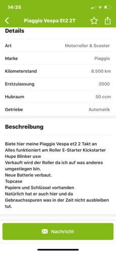

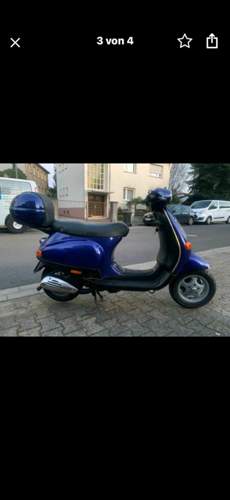

Hallo gute Foren Gemeinde, ich habe mir eben dieses Angebot angesehen :
https://m.ebay-kleinanzeigen.de/.../663075124-305-9438
Wir haben uns auf 700€ geeinigt, Scheck Heft gepflegt bis 15 - 16000km.
Topcase mit Halterung gibt's noch mit dazu.
Handschuhfach ging nicht auf, Makel außen habe ich dokumentiert, siehe Fotos, der Lack ist an einigen Stellen ab und es sind gesorenkelte weise stellen zusehen.
Mit dem sportauspuff fährt er laut vk 5kmh schneller, gilt er damit als getuned?
Probefahrt konnte ich ihn nur bis 30 kmh bringen, da er nicht angemeldet ist und ich ihn nur auf der Auffahrt und Parkplatz fahren konnte.
Bis dahin beschleunigte er aber gut.
Er stand nun dieses Jahr, sprang aber sofort an. Es kam aber (wohl mit jedem takt) weißer Rauch aus dem auspuff.
Nach der Probefahrt war aber vom weißen Rauch nichts mehr zu sehen.
Ach und die vespa Embleme fehlen.
Was meint ihr?

Ich würde unbedingt auf eine viertel bis halbstündige Probefahrt bestehen. Die paar lackschäden würden mir jetzt nichts ausmachen, aber ein gutes Argument zum runterhandeln. Hat er Papiere? Er soll dir den ori Auspuff mitgeben.

Der Preis ist sportliich für das Alter! Ja, ja, ist halt ne Vespa. Trotzdem ich würde max. 500,-- € für den Roller bezahelen. Natürlich nur nach richtiger Probefahrt.

Ja, das wird schwer...
Aber diese hier würde ich keinesfalls kaufen.
Der Unfall war vielleicht doch schwerer, als der Besitzer dies zugibt. Und die Reparatur danach war eher von der ganz billigen Sorte und die Lackierung nie und nimmer Fachbetriebsqualität. Wenn das Handschuhfach klemmt, (leichtes Klemmen wäre bei einer Vespa nicht so selten) dann kann dies eine Unfallfolge sein... Wenn es daher kommt, wäre es schlimm, ist womöglich der Rahmen ein Fall für die Tonne und damit wäre die ET ein Schrotthaufen...
Probefahrt und Scheckheft sind bei dieser Vespa uninteressant, allein der Anblick der gruseligen Nachlackierung läßt meine Hexennase jucken und ich rate dringend: Finger weg von dem Roller. Das Risiko damit einen Griff ins Klo zu tätigen ist sehr hoch.

Vielen Dank für den Einblick, dann wird der es eher nicht.
