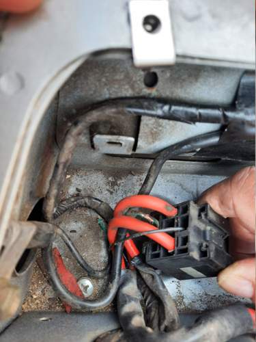

Hallo liebe Vespa-Experten,
ein alter Freund bittet mich um Hilfe, da sein Vespa-Roller ET4 (Typenschild siehe Foto 3) plötzlich keinerlei Reaktion mehr auf das Drücken des Startknopfs zeigt.
Zu den Fakten:
- Der Roller lief bis zur Einlagerung im letzten Herbst ganz normal, wurde winterfest gemacht und im Keller gelagert.
- Jetzt sollte die Vespa wieder in Betrieb genommen werden, der alte Akku war jedoch trotz Winterpflege unter Erhaltungsladung hinüber (vermutlich altersbedingt) , brachte lediglich noch 9,4 Volt.
- Also nagelneuen Akku verbaut, zeigt bei Ruhemessung 12,6 Volt.
- Bei Zündschlüssel auf Start und Drücken des Startknopfs erfolgt keinerlei Reaktion, kein Klicken, kein Klacken, nichts. Versuch mit zweitem Schlüssel ebenfalls erfolglos.
- Erstaunlicherweise funktionieren alle Anzeigen und Verbraucher aber einwandfrei (Hupe, Lampen, Blinker, Tankanzeige, rote Funktionsleuchte im Display, die kleine rote Leuchte für die Wegfahrsperre etc.).
Ein Anruf meines Freundes beim Händler brachte lediglich die vage Aussage, man könne sich vorstellen, was da nicht in Ordnung sei und das werde auf jeden Fall ziemlich teuer, mit 600 bis 700 Euro sei zu rechnen,
Das hat meinen Freund, einen bescheidenen Rentner im vorgerückten Alter, ziemlich geschockt und da er weiß, dass ich gern schraube und mich mit Autos ganz gut auskenne, bat er mich um Hilfe, die ich gern leisten möchte, allerdings hier an meine Grenzen stoße mangels Erfahrung mit Rollern.
Meine Frage daher an Euch:
Wie sollte ich weiter vorgehen?
Nach Augenschein sind keine Beschädigungen an Kabeln zu erkennen. Alle 4 vorhandenen Sicherungen sind okay und die Pins an den Steckern auf Korrosion geprüft.
Könnte die Wegfahrsperre Ursache dafür sein, dass überhaupt keine Reaktion erfolgt? Und wenn ja, wie checke ich das Teil?
Oder gibt es ggf. ein hängendes/klebendes Relais zwischen Starterknopf, Zündmodul, Zündspule und Anlasser, das erst gar keinen Saft durchlässt?
Ich freue mich auf hilfreiche Tipps und sage danke auch im Namen meines Freundes.
Norbert

Als erstes würde ich die vier Dinge kontrollieren:
1. Seitenständer bzw. der Schalter daran falls vorhanden
2. Killschalter
3. Bremslichtschalter (Achtung, oftmals sind die 2stufig, nur weil das Bremslicht funktioniert muss nicht auch der Schalter für den Start funktionieren
4. Den Startknopf
Ich denke eines dieser 4 Punkte wird das Problem verursachen wobei mein Tipp zuerst richtung 1 und 3 gehen würde. Sollte es das alle nicht sein würde ich zuletzt nach dem Startrelais schauen. Lässt sich aber alles gut ausmessen.
Mach doch mal ein Bild vom Starterrelais. Müsste ìm Bereich zwischen Batterie und Anlasser sein.
Hast du dieses mal überbrückt.?

Wenn man Foto 2 (das mit der offenen Service-Klappe) heranzoomt, sieht man links ein Relais. Welche Funktion hat das?
Norbert
Ja, wenn der Seitenständer nicht eingeklappt ist startet der Motor nicht. Schalter kaputt natürlich dasselbe
Bremslichtschalter ist an der Bremse und sagt einerseits dem Bremslicht das es leuchten soll und andererseits das der Motor starten kann. Ist dieser Kaputt geht der Start natürlich auch nicht. Und wie das bei dem Roller gelöst ist weiß ich jetzt nicht, bei meinem Honda geht das nur mit dem linken Hebel und da sind 2 Schalter: Ganz leicht ziehen und das Bremslicht geht an, ganz fest ziehen und der zweite Schalter gibt den Motorstart frei.
Diese beiden Punkte erachte ich als die wahrscheinlichsten und gehen am häufigsten Kaputt. Darum mein Tipp: erst dort schauen und dann weiter suchen

Hallo Norbert
Und nachdem Video gleich das darauffolgende auch noch bei ca 5:00 geht's auch um das Anlasserrelais
Hier ein Video generell zum Starterrelais welches Probleme mit Feuchtigkeit hatte.
Gruß Doc

Daher wäre es sinnvoll am Relais zu messen, ob es überhaupt angesteuert wird.
