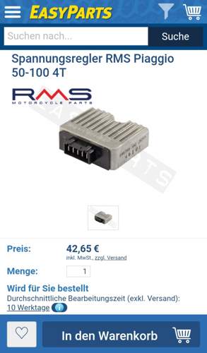

Hi Geri,
laut dem Schaltplan aus den 'Piaggio Tech Manuals' ist im 5-Pin Reglergleichter der Blinkgeber integriert.
Im ersten Step sollte Florian die Testhinweise im Schaltplan beachten, im konkreten Fehlerfall den Test 3 mit abgestecktem Reglergleichrichter durchführen, bevor auf bloßen Verdacht der Regler erneuert wird, welcher als Originalersatzteil über 100 € kostet und für den selbst als Nachbau z.B. von RMS noch gut 40 € zu berappen sind.
Gruß Wolfi
PS: "The engine earth connection is very important." Eine gute Masseverbindung des Motorblocks wird oftmals unterschätzt, das eine Ende der Limastatorwicklung ist nämlich nur über das Motorgehäuse mit Masse (Minus) des Bordnetzes verbunden.
Originalersatzteil
Nachbau

in der Zwischenzeit habe ich den Regler getauscht. Problem behoben.
Vielen Dank für die Unterstützung.
