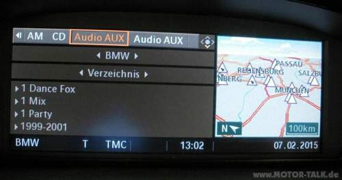

@Hobbyschrauba schrieb am 15. Juli 2015 um 13:08:09 Uhr:
EDIT2: Ich würde gerne mal das Menü mit 2x AUX sehen, hat das jemand?
ja ich habe beide.
Es funktioniert!
Menü siehe Bild:
BMW Freund
2-x-aux
@BMW 528i M schrieb am 16. Juli 2015 um 06:55:54 Uhr:
Es funktioniert!
Danke! Sehr interessant. Hast Du $6FL und -NAUX im FA oder musstest Du dafür AUX per Manipulation aktivieren? Wenn ich nämlich -NAUX im FA lasse und $6FL hinzufüge, dann setzt er den klassischen AUX wieder auf "nicht_aktiv". Hängt vielleicht auch von der Hardware ab, ich meine CCC ab 3/07 hatten AUX Serie? Oder kam das vorher?

@Hobbyschrauba schrieb am 16. Juli 2015 um 08:35:17 Uhr:
Es funktioniert!
Aux muß per Manipulation aktiviert werden.
Von BMW war es per FA nie vorgesehen 2 Aux Menüs zu haben.
Das geht übrigens nur am CCC der MASK 2 kann das nicht!
