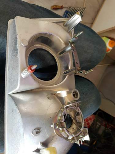

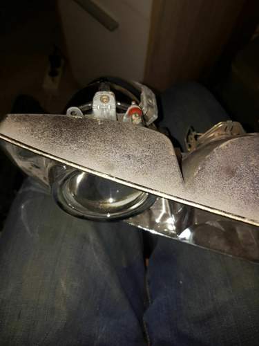

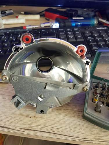

Ich hatte vor einiger Zeit angefangen je ein paar Xenonscheinwerfer vom FL und vom VFL zu restaurieren (reinigen, Verstellrädchen erneuern und Hohlspiegel verchromen lassen).
Nun geht’s an den Zusammenbau und ich find die Fotos vom zerlegen nicht mehr. Alles halb so wild, aber kann mir jemand auf die Sprünge helfen, ob das Teil auf dem Bild beidseitig eingebaut gehört oder nur links wegen Abblendung im Gegenverkehr? Bin mir wegen der Funktion von dem Teil nicht mehr sicher.

Was ist "FL" und "VFL"? Manche Abkürzungen sagen mir so nichts. Wennst 10 min/15 min wartest, ich hab meine alten kaputten noch in der Garage liegen. Kann ich mal schaun.

Also, ich hab bei meinen geschaut.
Des Teil ist auf beiden Seiten drin, Fahrer- und Beifahrerseite.
Ahja, denn hab ich VFL, weil des san noch de Originalscheinwerfer, mei kaputten.
Danke für die Info.
Die Bilder sind vom Scheinwerfer der Fahrerseite.
Und 1 Bild vom Scheinwerfer Beifahrerseite, Bilder san beschriftet.

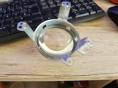

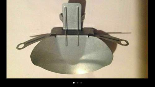

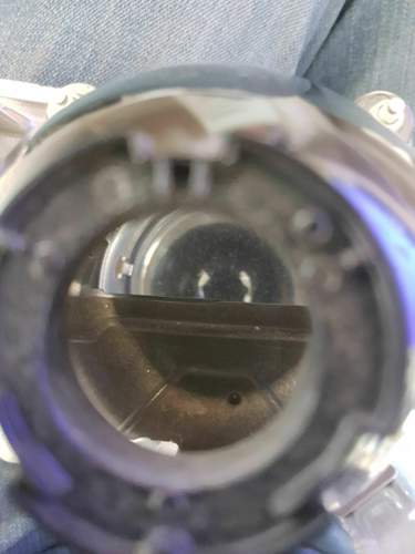

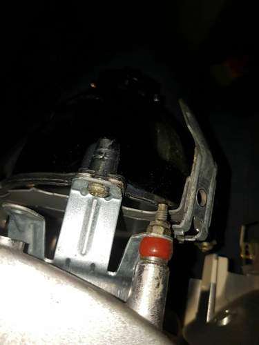

Themenstarteram 6. Mai 2021 um 9:46
Dank Dir Sven. Aber das Blech, das Du fotografiert hast ist ein anderes, das kommt bei beiden dran. Das wo ich such sitzt im Hohlspiegel drin, seitlich am Spiegel. Daher im montierten Zustand wahrscheinlich gar nicht zu sehen.
Hab mal jetzt des Teil, wo die Linse davor ist, vom Reflektor abgeschraubt.
Aber da ist bei meinen jeweils nur das "Blech" wo man außen den Verstellhebel hat.
Andere Blechteile - so wie auf Deinem Bild - ist bei meinen ned drin.
Mein Audi is Baujahr 2001 und des sollen die Original-Scheinwerfer sein.
Jetz bin ich mir auch ned mehr sicher, ob des stimmt.
Die san scho so alt, das man nur unter Schwierigkeiten noch ne Teilenummer vorn am Plastik erkennen kann.
Das einzigste was ich klar lesen konnt, das "HELLA"- Zeichen.

Themenstarteram 6. Mai 2021 um 10:46
Ok, möglicherweise waren die auch nur im FL Scheini drin. Schon möglich, weil ich Idiot die ganzen Kleinteile beisammen gelagert hab nach dem Motto ich erinner mich bestimmt noch wie das zusammen war :D
Dann lass ich sie raus. Wenn’s öfters ne Lichthupe gibt weiß ich ja Bescheid warum ;)
