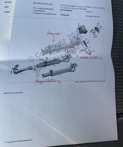

Hallo zusammen, ich habe auch das Problem mit Abgasen im Innenraum. Viano 3.0 CDI Automatik aus Bj 2008 mit 310000 KM. Mercedes hat eine Dichtung am Saugrohr als Problem ausgemacht (siehe Bild). Was noch nicht klar ist, ob und wie man an diese Dichtung gelangt. Weiß irgendwer dazu etwas oder kann mir weiterhelfen.
Danke und Grüße
