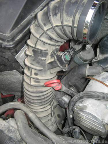

Themenstarteram 11. Februar 2010 um 13:57
Hallo Leute,
Ich muss jetzt wirklich nochmal blöd fragen:
Schaut Euch doch bitte mal das Photo an.
De LMM ist doch Teil 1 auf meinem Photo ich habe nämlich Zweifel...
könnte mir das Jemand bitte bestätigen?
besten Dank im Voraus!
mfG
Manfred
Lmm-viano
am 11. Februar 2010 um 18:46
Hi oben ist der Ladedruckgeber und unten die Heizung der Motorentlüftung.Was machts du da eingendlich???
Themenstarteram 11. Februar 2010 um 19:12
Hallo db-fuchs,
Danke für Deine Aufklärung.
Ich suche den Luftmengenmesser. Ich hatte in irgendeinem Beitrag gelesen dass der LMM direkt unter dem Luftfilterkasten sitzt. Aber Deiner Aussage entsprechend scheine ich mich ziemlich verirrt zu haben.
Könntest Du mir bitte sagen wo der LMM bei mir sitzt?
Danke im Voraus
mfG
Manfred
am 11. Februar 2010 um 22:06
So sieht der Luftmassenmesser aus ,eventuell ist das hier nicht genau der den du brauchst
