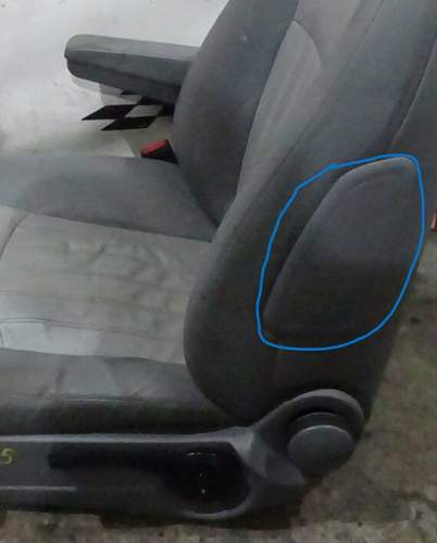

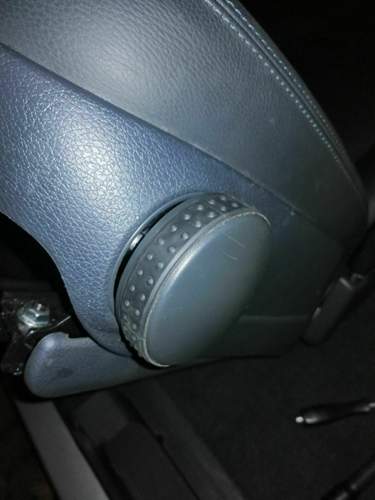

eine Frage zu den Vordersitzen. Wie erkenne ich ob es sich um einen Komfort-Sitz handelt also mit Lordosenverstellung?
Hatte die Trend Ausstattung beim Viano von 2007 grundsätzlich Komfort-Sitze vorne?
Sind die Sitze generell höhenverstellbar, egal ob Komfort oder Standard ?
Vielen Dank!
Die Lordosenunterstutzung habe eine Drehknopfe am innenseite der Sitz, so beim Farhersitze Rechts und beim Beifahrersitz Links
Die Knopfe rechts am Beifahrerseite und Links am Fahrersitz ist der neigung des Sitzflache.
Die Hebel ist von sitzhohe-einstellung.

Dann wären da zwei Hebel mehr dran. Probiere doch einfach alle Hebel mal aus. Oder mache Bilder von beiden Seiten des Sitzes.
Cimg1507
