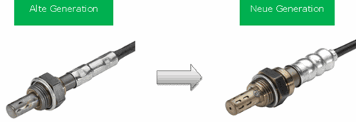

NACHTRAG
Hallo
hier noch ein Hinweis bez Lambdasonden seitens NGK
Sehr geehrter deKoch,
nach aktuellem Stand wird die BMW- Nummer 11 78 1 742 050 auf die NGK 95890 (OZA457-EE14) umgeschlüsselt.
Bei der 0416 (OZA447-E27) handelt es sich um einen Artikel (alte Generation) welcher durch die 95890 (neue Generation)
ersetzt wurde.
Lambdasonde-alte-version-neue-version
