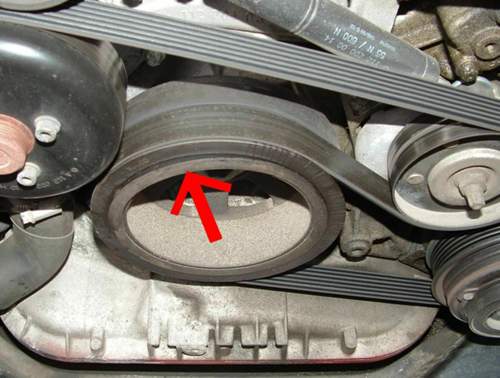

ich habe ein Problem mit meinem 2008er E500.
Seit min. einen Monat merke ich eine Vibration oder Unwucht bei ca. 1200 U/min-1800 U/min. und dann wieder zwischen 2200 U/min. - 2800 U/min. Nicht so schlimm das ich nicht mehr fahren kann, aber doch ständig Präsent. Die Vibration merke ich sowohl bei der Fahrt als auch im Stand / leerlauf. Es fühlt sich so an als ob der Motor vibrieren würde.
Ein weiteres Problem ist, dass es beim Bremsen aus hohen Geschwindkeiten laut wird und ich eine Vibration spüre. Keine Ahnung ob das damit zusammenhängt. Die Bremsen inkl. Scheinben (original) sind 2000km alt.
Letze Woche habe ich den in die Werkstatt meines Vertrauen gebracht und die Fehlersuche hat begonnen.
Als erstes wurden die 6 Monaten jungen Motor- und Getriebelager nochmal getauscht ohne Erfolg.
Dann ging es zum Motor. Nockenwellen wurden geprüft, Zündzeitpunkte (oder sowas ähnliches) geprüft, alles bestens. Motor schließen wir damit aus. Ach ja, natürlich wurde als erstes eine Diagnose durchgeführt, kein Fehler.
Da nichts gefunden wurde müssen wir jetzt beginnen auf Verdacht Teile zu tauschen. Nächste Woche soll der Wandler getauscht werden. Der Schaltet zwar sauber aber hin und wieder merkt man schon mal einen leichten Ruck zwischen dem zweiten und dritten Gang.
Hat jemand noch eine Idee was das sein könnte oder das gleiche schon mal gehabt?

Müssen es denn Unwuchten sein?
Hast Du mal an Zündaussetzer gedacht? Die können nicht unbedingt mit Zündzeitpunktmessungen lokalisierbar sein.
Stellst Du ggf. temporäre Leistungsverluste fest?
Hast Du den Seitenschlag der fast neuen Bremsscheiben kontrollieren lassen?
Wurden auch die motorlager überprüft ?

Motorlager, Getriebelager, Hardyscheiben, Mittengelenk, Getriebe, Differenzial, loser Auspuff, -schellen, durchgerosteter Stabilisierungssteg zwischen den Rohren zum Endschalldämpfer.
Am besten Wagen hochnehmen (Bühne) und akribisch (!) mit ordentlicher Beleuchtung schauen. Ordentlich an der Kardanwelle rütteln/verdrehen (2 Mann). Bei den Hardyscheiben nach feinsten Rissen Ausschau halten.

nach endloser Terminfindung und Problemen mit der Lieferung eines überholten Wandlers ist mein Auto endlich repariert.
Als der neue Wandler eingebaut werden sollte, viel währenddessen auf, dass das Gummi der Riemenscheibe an manchen Stellen ein Milimeter rausgekommen ist. Nach Austausch der Riemenscheibe war die Vibration weg. Der Wandler konnte zum Glück wieder zurück gegeben werden.

Zunächst freue ich mich natürlich für dich, dass das Geräusch/Vibrationen endlich weg sind. Zu Beginn hast Du auch erwähnt, dass es beim Bremsen ist. Ist das damit auch jetzt weg?
Wenn ich dir einen Tipp geben darf, ich würde die Werkstatt wechseln. Die scheinen wenig Ahnung zu haben. Wenn man solche Vibrationen hat wie bei dir und die Werkstatt nur das Auslesen hinbekommt, dann haben die keine Ahnung. Sich nur auf den PC zu verlassen ist falsch. Man muss auch genau zuhören, was der Kunde beanstandet, am besten mit ihm gemeinsam das Problem reproduzieren und dann zu überlegen, was es sein kann. Ich bin mir ziemlich sicher, dass Du die Hardyscheibe mit „Riemenscheibe“ meinst oder? Dann respekt, wenn die Riemenscheibe am Motor vorne solche Vibrationen auslösen kann und das auch beim Bremsen.
