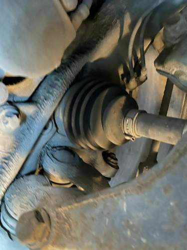

Hallo zusammen, bei meinem X5 aus 12/2010 wurde Ende November von BMW die Antriebswelle auf Kulanz getauscht. Im Oktober hat er frisch, mängelfreien TÜV bekommen. Ich merke seit einiger Zeit, dass bei Anfahren und beim Lenken das Lenkrad vibriert und das ganze nicht mehr so geschmeidig ist.
Ich war wieder bei BMW, um zu erfragen, ob das mit der neuen Antriebswelle zutun hat. Der Servicemitarbeiter hatte das Auto auf der Bühne. Man sieht allerdings kaum was, er schließt es dennoch aus, da nur die Antriebswelle getauscht wurde und die 1 zu 1 getauscht wird, ohne, dass dafür andere Teile runter müssen.
Er zeigte mir allerdings, dass an den Manschetten von den Lagern (?), welche sich quasi von innen gesehen an den Rädern befinden, ganz viel Fett ist. Er geht davon aus, dass dadurch, dass kein Fett mehr in den Lagern ist, eine Vibration entsteht.
Hatte jemand vielleicht schon mal ein ähnliches Problem?
Fahrzeug: X5, 3,0d aus 10/2012. es sind auch nagelneue Reifen drauf und eine Spureinstellung wurde ebenfalls durchgeführt.

km Stand wäre wichtig. Vibrationen können aber von vielem kommen, auch von der vorderen Gelenkwelle.
Grundsätzlich lohnt es nicht, einzelne Teile zu tauschen, da alle Gelenke Verschleiß unterliegen. Wenn der TÜV verschlissene Buchsen findet, dann sind diese schon kurz vorm rausfallen. Also kurzum, die Vibrationen entstehen beim Anfahren vermutlich in den Tripoden oder Kreuzgelenken der alternden Antriebswellen und werden verstärkt durch ausgeschlagene Buchsen.
Wenn an den Buchsen außen schon Fett dran ist, dann kannst du fast sicher sein, dass die Gelenke hin sind. Und falls noch nicht, dann sind sie in ein paar hundert Kilometern durch.
Meine Empfehlung um nicht mehrfach Kosten für Vorarbeiten und Achsvermessung zu haben... Mach die Achse komplett. Querlenker unten und oben, Zugstreben und Spurstangen. In dem Zuge Radlager prüfen oder mit tauschen und die vorderen Antriebswellen prüfen auf eingelaufene Stellen.
Zur Info, das Fahrwerk vom E70 ist sehr robust und kommt ungefähr bei 150-180tkm Langstrecke. Bei Kurzstrecken und Stadtverkehr entsprechend früher.

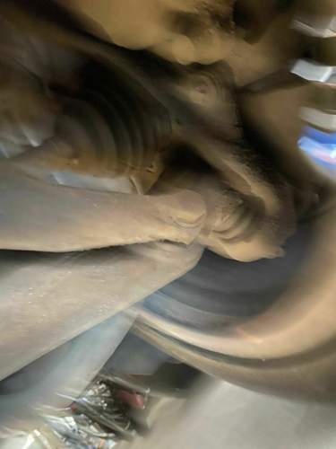

Habe mir das Ganze nochmal aus der Grube angeschaut und ne Probefahrt mit jemandem vom Fach gemacht. Er sagte, dass er nichts spürt und von unten war auch nichts erkennbar. Muss dazu sagen, dass nicht die Antriebswelle von BMW getauscht wurde sondern die gelenkwelle. Lg
Alles trocken...

@muenchen-connect danke für den Hinweis. Ist aber nen scheckheftgepflegter aus 1. Hand... ich habe kein Luftfahrwerk. Bin es von meinem ML gewohnt, dass das alles bisschen geschmeidiger ist. Auch die Manschetten sind trocken. Ich werde mal einen Gebrauchtwagencheck in naher Zukunft machen... vielleicht bilde ich mir da ja auch etwas mehr ein
