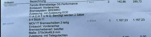

Aber Bremsscheibe rechts ist außen defekt - so die Diagnose der Werkstatt. Links alles in Ordnung. Optisch nix zu sehen - einwandfreies Bremsbild. Habe jetzt Audi angeschrieben, vielleicht lassen die ja was springen. Falls nicht, kommen dann wahrscheinlich Movit Scheiben drauf.
Denk nur dran das Blech zu entfernen wenn du umrüstest. Ansonsten wird die bestimmt wieder zu heiß.
Themenstarteram 15. April 2022 um 11:47
So habe heute die Scheiben von Bremsen Heinz eingebaut.
Habe die OE Line genommen.

Hallo zusammen, also lange gehalten hat’s nicht. Gestern auf der Autobahn wieder unangenehmes rubbeln von der Vorderachse. Nicht so schlimm wie vor der Reparatur aber dennoch deutlich. Das kann doch nicht wahr sein. Scheiben und Beläge gerade mal 1000 Kilometer drauf. Habe gestern das Auto im N mal vor und zurück gerollt - das geht ohne Probleme - also der Sattel scheint nicht zu blockieren. Werde morgen die Scheiben und Beläge nochmals ausbauen. Hat hier jemand ne Idee woran es hapert ? Kann ich die Sättel im eingebauten Zustand und ausgebauter Scheibe und Beläge auf richtige Funktion prüfen ? Die Naben sind laut Audi auch in Ordnung.
