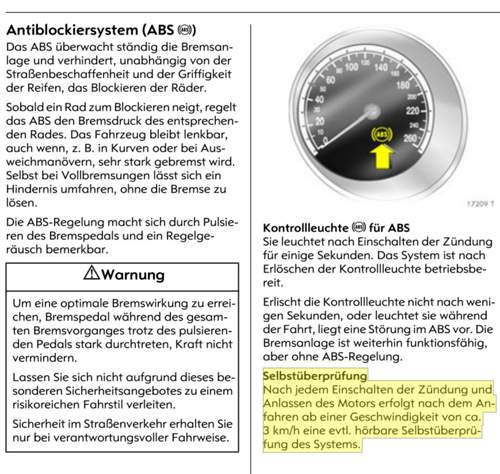

Vermutlich eine blöde Frage, aber - der ABS Selbsttest bei 20km/h ist es vermutlich nicht, oder?

@Ivocha schrieb am 29. Juli 2024 um 03:24:46 Uhr:
Hm, dann müsste ich mal versuchen wie er im Dritten Gang beoi 20km reagiert. Oder woran kann man erkennnen dass er den Selbsttest ausführt?
Das passt nicht zu deiner Problembeschreibung.
