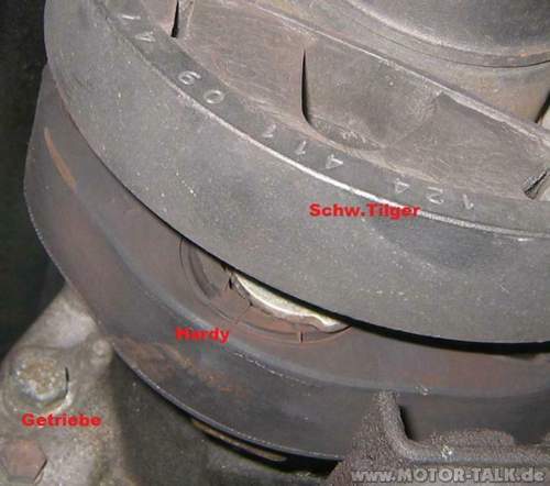

wurde der Schwingunsgtilger der Kardanwelle schon kontrolliert? (richtiger Sitz, Verschleiß...)
MfG
EDIT: Ich lese gerade EINE Hardyscheibe wurde getauscht...wie sieht die andere aus?
