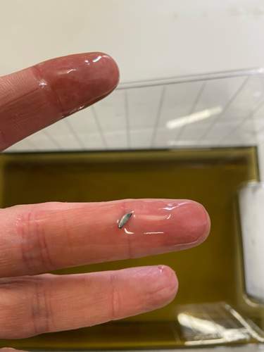

Hallo, habe heute das Differentialöl abgelassen und das darin gefunden...
Im Bild ist der größte Span/Abplatzer zu sehen - noch einige weitere sehr kleine vorhanden.
Öl selbst ist noch recht hell.
Wie bekomme ich den das Differential gespült? -Es können ja noch weitere Späne im Gehäuse vorhanden sein.
Das Diff. ist nicht laut, vielleicht könnte man es ja noch eine Weile fahren?!
Bin mir aber nicht so sicher ob das problemlos und gefahrlos zu empfehlen ist, da ich die Ursache der Späne nicht kenne - Materialfehler? Einbaufehler? Lagerschaden?
Diff1-kopie
Normalerweise sollte der Ablauf an der tiefsten Stelle sein. Nochmal auffüllen fahren und wieder austauschen
Evt. den Diff.deckel abschrauben und mal einen Blickrein werfen?
Themenstarteram 13. Oktober 2024 um 15:38
habe das Differential-Öl gewechselt, bin danach eine längere kurvige Strecke gefahren und habe das Öl nochmal gewechselt. Mal sehen ob sich auf Dauer was geändert hat. Ich konnte keine weiteren Partikel im Öl finden - was ich in der Erstfüllung gefunden hatte, ist also nicht geklärt. Allerdings war meine Rundfahrt auf nassem Asphalt und da merkt man in 180 Grad Kurven, dass die Räder hinten rubbeln - das Differential also teilweise sperrt...
Zu Deckel öffnen: Dafür muss bei W205 leider das Differential ausgebaut werden. Leider ist auch die Ablass-Schraube seitlich und somit kann man auch mit keiner Endoskop-Kamera das Innere begutachten...
Themenstarteram 29. November 2024 um 18:30
Update:
Nach weiteren 7 Wochen hat sich der Zustand nicht dramatisch verschlechtert, deutet nun aber wohl doch auf das Differential hin. Evt. die Ausgleichskegelräder oder die Lager zu den Antriebswellen. Es ist ein Rauschen das mal da ist und mal weg und in Kurven hakt es ab und an leicht...
