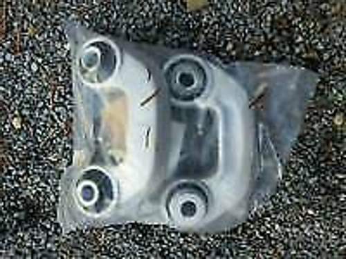

Schau Dir mal die Pendelstützen vorne rechts und links an... die schlagen gerne vor den Querlenkern aus...
Sehen so aus wie auf dem Bild
-9
Themenstarteram 14. November 2017 um 8:07
ok, also ich werde jetzt wohl alle Querlenker mit Pendelstützen tauschen.
