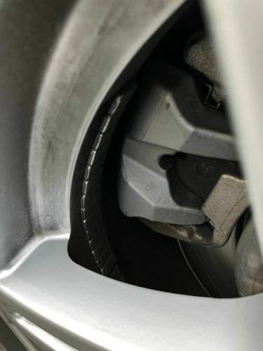

habe vor 3 Wochen neue Winterreifen bekommen, seit dem starke Vibrationen von hinten zwischen 120 und 140 , war bereits 2 mal beim Nachwuchten. Keine Besserung, jemand ne Idee?

ich hab an den Felgen hinten ganze Salven an Gewichten hängen , kann das der Grund sein ?
am 2. November 2018 um 15:30
@mulrich17 schrieb am 2. November 2018 um 16:02:27 Uhr:
Wer soll Dir das hier fundiert beantworten? Also meine Kristallkugel ist gerade zum Service...
Viele Gewichte sind nicht nicht grundsätzlich schlecht. Was Du unter "ganzen Salven" verstehst, wissen wir auch nicht.
Wenn Du keinen Betrieb mit einer Hunter-Maschine suchen möchtest, stelle Dich halt wenigstens neben die Wuchtmaschine und wirf einen Blick auf den Reifen und die Felge. Wenn eines von beiden deutlich "springt", also einen Höhenschlag aufweist, dann ist das eine wahrscheinliche Ursache.
Ich hatte mal einen 3er gekauft und dreimal die Reifen vom BMW-Autohaus wuchten lassen, ohne dass die Vibrationen besser wurden. Dann bin ich zu einem Reifendienst gefahren und habe dort zugeschaut. Drei von vier Reifen hatten einen Höhenschlag. Aber sie waren perfekt gewuchtet... Das Autohaus hat dann die Rechnung vom Reifendienst von mir bekommen und unter vielen Entschuldigungen auch bezahlt.
Grüße,
Dirk.
PS: Wenn Du aus dem Raum München-Augsburg kommst, könnte ich Dir eine kompetente Adresse nennen.

Nur links hinten soviel Gewichte
am 3. November 2018 um 19:14
@mulrich17 schrieb am 3. November 2018 um 16:03:01 Uhr:
Ja, da hat der Monteur wohl ohne nachzudenken das gemacht, was die Auswuchtmaschine gesagt hat.
Vielleicht ist der Reifen an der gegenüberliegenden Stelle so viel schwerer, dass das große Gegengewicht notwendig ist. Aber dann würde ich erwarten, dass diese Stelle auch eine Radialkraftschwankung verursacht und schon hättest Du eine Vibration.
Oder die Felge ist Ausschuss. Es gibt da wirklich nicht DIE EINE Antwort, die immer zutrifft.
Du könntest dieses Rad mit einem von vorn tauschen. Bei 80km/h sollte dann Dein Lenkrad zittern oder zumindest die Vibration aus dem Geschwindigkeitsbereich von 120km/h nach 80km/h wandern.
Wenn sich nichts ändert, probierst Du das andere Hinterrad.
Oder Du montierst probeweise jeweils ein Sommerrad, um den Übeltäter zu finden.
Wenn Du dann ermittelt hast, welches Rad der Verursacher ist, reklamierst Du es.
Du kannst Dir die Arbeit natürlich auch sparen und einfach so zu Deinem Händler gehen und er soll sich Gedanken machen, aber je nach Händler kommst Du schneller (oder überhaupt nur) zu einer Lösung, wenn Du etwas nach- bzw. mithilfst.
Grüße,
Dirk.
