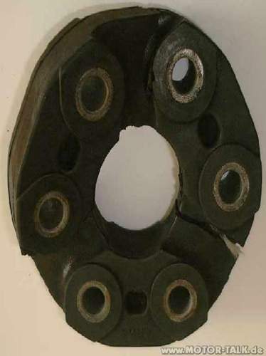

wie schon mal geschrieben habe ich einen neuen alten Omega gekauft. Bei der Probefahrt habe ich bemängelt, dass das Lenkrad vibriert. Der Händler hat daraufhin die vorderen Räder gewuchtet und meinte, dass es nun gut sei. Bei den Vorderrädern hätte es eine Unwucht gegeben. Nach der Abholung merkte ich, dass es keineswegs gut war. Immer noch ein Vibrieren zwischen 110 und 140 km/h. Kann es auch an den Hinterrädern liegen? Die wurden nämlich nicht nachgewuchtet. Aber kann sich von einer Unwucht der Hinterachse ein Vibrieren im Lenkrad bemerkbar machen? Oder kann es was anderes sein?

Guten morgen!
Vibrationen von der HA-Ergo von hinten!
damit meine ich die Vibrationen im Lenkrad die bei geschwindigkeiten über 80KM/H auftreten,können sich bei einem beschädigtem
Kraftstrang(Gelenkwellen,Differential,Antriebswellen) auf das Lenkrad übertragen können!
das war schon öfters der Fall!
-Differentialschäden gehen über den gesamten Geschwindigkeitsbereich z.b. Eingangslager,Diff. defekt oder lagerung zu den Antriebswellen defekt,Vibrationen im Lenkrad im schlimmsten Fall und Brummgeräusche beim fahren
-Antriebswellenschäden merkt man meist bei Knackgeräuschen beim Anfahren
-Gelenkwellenschäden,Gummischäden(Hardyscheibe) und Zwischenlagerschäden erzeugen eine Vibration im Lenkrad,definitiv
hierbei muß man aber sagen,das solche Schäden immer nur in einem bestimmten Geschwindigkeitsbereich auftreten,
z.b. fängt bei 80 an und hört bei 120 auf oder fängt bei 100 an und hört bei 140 auf!
oft merkt man es an einem `nervösen`Schalthebel in diesem Bereich,wo die Vibrationen auftreten!
bemerkenswert ist in dem zusammenhang der Fall,wenn die Ausgleichgewichte der Gelenkwelle abgerostet sind,damit ist die
Unwucht vorprogrammiert(gelenkwelle raus und neu Wuchten lassen,beim Gelenkwellenservice!
mfg
So, ich habe den Wagen wieder. Es war eine Unwucht an der Hinterachse. Ist wieder alles in Ordnung. Verstehe nicht, warum vom Händler nur die Vorderräder ausgewuchtet wurden. Unnötige Rennerei für mich.
