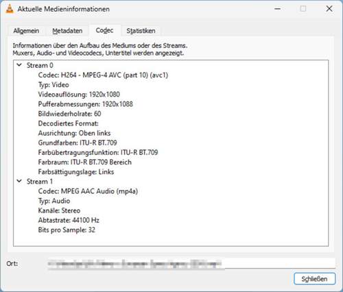

Könntest du bitte ein paar mehr Informationen preisgeben wie z.B. welche Bitraten und welches Level beim mp4? In meine vorherigen Wagen funktionierte mp4 nur mit Level 3 Base Codec und nur mit fester bestimmter Bitrate.
Zunächst im Anhang mal aus dem VLC Player ein Screenshot mit den Codec Informationen.
Es handelt sich dabei ursprünglich um ein YouTube Video, das ich mit einem Tool heruntergeladen habe.
Bei der Datei weiß ich es, weil ich zuvor eine Version mit anderen Einstellungen heruntergeladen habe und dort nur Ton zu fixem Bild hatte. Ich habe dann simpel über die Codec Anzeige mit einem funktionieren verglichen und kam so dahinter.
